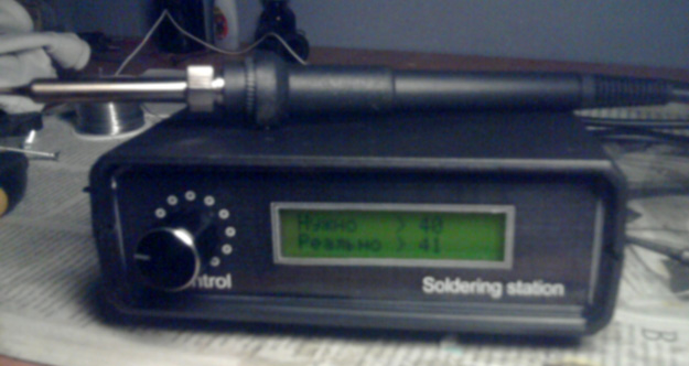

наконец доделал.
Все работает.
Вопрос-при нагреве температура жала сначала перегоняет показания дисплея на 20градусов,далее при повышении температуры до 200 градусов уравнивается с показаниями,а при дальнейшем повышении температура жала постепенно отстает от показаний на дисплее ,к 400 градусам на 45градусов.
Так и должно быть,если нет ко где копать

СообщениеДобавлено: Ср фев 01, 2012 18:08:18
Зарегистрирован: Пн ноя 22, 2010 05:02:38
Сообщений: 60
всё собрал станцию купил новый LCD и микруха,прошил всё включилась,но вот проблема опять- верхняя строка показывает 40 а нижняя 0,паяльник LUKEY 982D+.время почти час ждал,и по нулям.что может быть?всё собрал по статье даже плату со статьи взял.на первой ноге ОУ 0,01Вт,может пермопору перепутал + с - распиновку не нашел штекера.паяльник рабочий.

1) Неправильно подключен паяльник.
2) Не подаётся питание на нагреватель паяльника.
3) Неправильно спаян или не настроен усилитель термопары. Что на его выходе?
 Заголовок сообщения: Re: Паяльная станция с энкодером.
СообщениеДобавлено: Ср фев 01, 2012 19:45:00
Сообщений: 60
питание на паяльник есть но почему-то мало 1,2 и по степенно растёт. распиновку надо штекера, не нашол в нети,разобрал его нагреватель нашол какие выводы и термопары тоже нашол но не знаю где + и -. "Неправильно спаян или не настроен усилитель термопары"- можно по подробнее. потом отпишусь.на выходе то-есть на но 1 ноге ОУ или термо паре,если на ОУ,то показывает 0,01v.

у себя определил +термопары лукеевского паяльника нагревая его нагреватель другим паяльником и замеряя на выходе мультиметром.
Спасибо автору за сей девайс,мой первый на МК.
станция.jpg [86.39 KiB]
Комментарий к файлу: распиновка паяльника
Т.jpg [39.4 KiB]

почемуто питание без пояльника есть,а пояльник ставиш по нулям.термопары что на входе 0 что на выходе тоже 0,01. я уже не знаю что делать.
Рискну предположить, что неправильно подключаете паяльник.
СообщениеДобавлено: Пт фев 03, 2012 18:02:20
Сообщений: 60
вы правы не правильно подключил. я зациклился не том что у меня стоит термопара,а оказалось что стоит термо резистор. при повышении температуры он повышает сопротивление.что делать дальше?
Читать ветку - насколько я помню, вопрос паяльника с терморезистором обсуждался. Переделки минимальные.

Сообщений: 60
спасибо за помощь. ещё один совет как калибровать, то-есть например у меня в пояльная станции показывает 380гр. а на конце 140гр китайским мультиметром.так если ставить как положено то пока он дойдёт до 420гр он может запроста сгореть. и ещё почему то температура скачет сильно,и паяльник скрипит сильно.питание от импульс ника.
