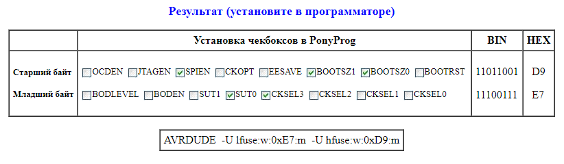

Вот тестовая прошивка:
Test_ADC_mega16.hex [1.71 KiB]
МК тактируется на частоте 8 МГц от внутреннего генератора.
Фьюзы…
1.png [13.07 KiB]
На верхней строке будет надпись "Test ADC"… на второй строке будут высвечиваться значения АЦП (0…1024) в зависимости от положения движка резистора R7. Значения обновляются раз в 500 мс…
Пробуй…

Теперь поменяй вот на эти фьюзы (они соответствуют авторским с первой страницы)
1.png [14.93 KiB]
Тестовая прошивка должна так же работать нормально… если тестовая прошивка заработает нормально, тогда попробуй залить другую прошивку от автора (не ту которая под подозрением) с этой ветки форума или из статьи не меняя последних фьюзов…
Но ИМХО, такие лучше:
2.png [14.27 KiB]

Убил МК попыткой зашить эту комбинацию download/file.php?id=385720. "Divice missing -24"
:cry:
 Заголовок сообщения: Re: Цифровой спидометр
СообщениеДобавлено: Вс окт 09, 2022 23:46:13
Карма: 15
Рейтинг сообщений: 218
Сообщений: 1470
Откуда: Тюмень
Данной конфигурацией фьюзов убить МК невозможно… то, что он перестал откликаться не есть его "смертность"… это же фьюзы от автора с первой страницы… а какие у тебя были до того? Не считая тех которые от внутреннего генератора... Вот вариант на картинке 2 был бы лучше… но это не беда… Ты прошиваешь МК на текущей плате с кварцем или вытаскиваешь МК из панельки и прошиваешь где-то отдельно? :)

Первоначально прошивал по этому сообщению: "по фьюзам: CKSEL3=1 CKSEL2=1 CKSEL1=1 CKSEL0=0 JTAGEN=1
Остальное по умолчанию." (0 - галка стоит, 1 - пустой квадратик).
Внутрисхемно, на плате с кварцем.

Теперь вижу – это моя невнимательность (перепутал CKSEL3 с CKSEL0)… ну так бывает, доверяй но проверяй… :) но это не беда… поправимо… есть генератор? Или другой МК? Может тини есть или мега какая? Если нет генератора, то я тебе напишу прошивку (генератор) для твоего второго МК… и расскажу как оживить твой данный МК…

Не критично… какой прогой прошиваешь? Я могу подсказать как делать в AVRDUDE_PROG 3.3… как в других не знаю, но думаю всё примерно одинаково… :)
Добавлено after 5 minutes 34 seconds:
Правда у меня нет меги16, но мега32 есть… прошил я подобные фьюзы в него, чтобы он перестал откликаться… написал прогу генератора для тини13 (стоял МК как раз на девборде) и мега32 откликнулась… фьюзы вернул как были… так что и у тебя всё должно получится… :)
