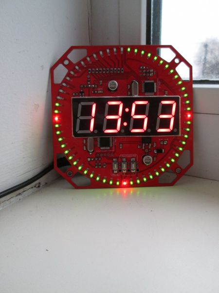

Как бы узнать, что это "те самые"?? По авторскому видео видно, разделительное двоеточие отдельно от точки второго разряда висят..... а хде они висят? даташит нужООн....

даташит нужООн....
Вот здесь http://avrobot.ru/product_info.php?products_id=1172 посмотрите картинки :))

А как зажечь двоеточие отдельно от децимальной точки? Они вроде вместе "висят" (соеденены). Неее?
Там на индикаторе часов DP, D5, D6 и в зависимости показывают или точку или двоеточие. А это предусмотрено прошивкой :))

здесь работают и точки и двоеточие.
Вот ссылка https://ru.aliexpress.com/i/32422532434.html. Купите оптом 20 штук. Будете перепродавать :)) Это те самые :)
Купил по вашей ссылке индикаторы 20 штук.
Пришли с маркировкой HS420561K-C30.
Из точек работает только двоеточие посередине, можно включать или верхнюю точку, или нижнюю точку, или две точки вместе. Другие точки не подключены.
Так что эти индикаторы тоже не те, что нужны.
Наверное самый простой ход- обратиться к автору чтобы програмно отключил показ десятых долей секунд. Тогда список индикаторов к применению расширится. Тогда будет показывать 24°С :)) У меня вот такой индикатор 5463AS-1, двоеточие есть, точки в десятых градуса нет. Меня вполне устраивает, я ведь знаю, что 241° дома не бывает :))

Хорошо, поправим, уберу десятые, тогда подойдут любые индикаторы.

Готово, с этой прошивкой гасится дробная часть температуры. Округление происходит по такому принципу: меньше или равно 0.5 градуса, округляется до целого в отрицательную сторону ( 24.4 градуса будет равно 24= ), больше 0.5 округляется до целого в большую сторону ( 24.7 будет равно 25= ). должно решить проблему двоеточия. В общем проверяйте. Прошивается только 328 мега.
С двоеточием проблем не было. Проблема была с точкой выделяющей дробную часть от целой. А за корректировку :beer: :beer: :beer:
