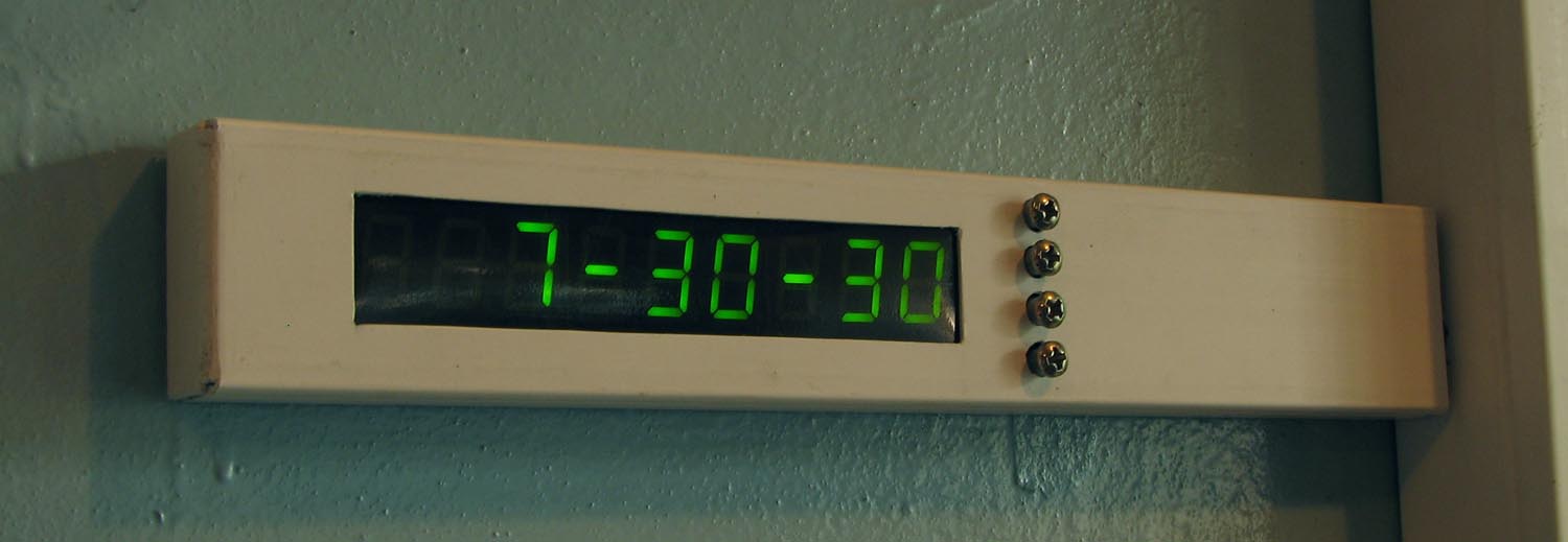

СообщениеДобавлено: Вс ноя 15, 2009 01:20:50
Карма: 7
Рейтинг сообщений: 46
Зарегистрирован: Вт ноя 18, 2008 20:33:17
Сообщений: 566
Откуда: г.Луганск
boba.s писал(а):
здравствуйте.подскажите а платы зеркалить нужно?
Я извиняюсь, давно не заглядывал :oops: Зеркалить не надо. Сделал еще один вариант на работу - корпус из пластикового короба для внешней проводки :) Печатка двухсторонняя :? М1 зеркалить, М2 нет; схема питается от АКБ 24 вольта (резервное питание на работе), поэтому две кренки. Кто будет повторять - обязательно нужно ставить винт крепления на 7815 - он соединяет слои М1 и М2. Светофильтр делал из ПЭТ бутылок - сначала поставил только зеленый (из-под тархуна), но его не хватило, добавил еще из темной бутылки (пиво какое-то было) - получилось то что надо :)
Комментарий к файлу: печатка
lock_mega8_2.lay [184.63 KiB]
Комментарий к файлу: вид снаружи
IMG_012883.JPG [61.47 KiB]
Комментарий к файлу: вид внутри
IMG_012884.JPG [66.57 KiB]
Хорошо и надежно работающая система безусловно красива
