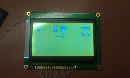

Приветствую всех барометристов! Ребят не подскажете в чем причина таких показаний?
Мои мысли:
1.дисплей не такой как надо (12864 128x64 Dots Graphic LCD Module Display GLCD w/KS0107+KS0108,Black on YG)
2. прошил неправильно (фьюзы)
3. неправильно распаял (паял согласно ds)
Соплей и обрывов на плате нет. Яркость и контрастность регулируются, реакция на кнопки есть.
IMAG0094.jpg [32.91 KiB]
IMAG0092.jpg [26.63 KiB]
IMAG0093.jpg [30.88 KiB]

Адреса не перепутаны у шины? Либо дисплей того, неисправный.

шина запаяна согласно последней схемы и ДШ на дисплей (новый). Смутило то что заметил только когда паял в названии дисплея "w/KS0107+KS0108".
Есть еще один, тоже новый, подкидывал его- была только засветка всех пикселей и только подсветка с контрастность регулируется ( в слепую кнопками).
А если фьюзы не так выставил может быть такой результат?

Там два контроллера 64Х64 и подается сигнал с МК, чтобы выбрать нужный. Возможно сигнал выборки контроллеров дисплей не правильно понимает, изображение как бы разорвано и начинается с середины, а вторая половина в начале. Посмотрите, выключен ли фьюз JTAGEN . JTAG как раз на дисплей попадает.
