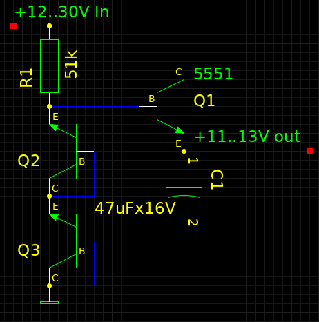

Соник, если нельзя 561 запитать от того же 7812 то можно отдельную 7812, она будет греться меньше параметрического на стабилитроне с резистором.
Скорее наоборот, больше. Ток через стабилитрон с резистором 4,4 мА. А собственное потребление 7812 около 10 мА.
и а зачем выключать 7812 ?! жалко несколько mA на ее питание? :? ну поставь 78L12 (78L05 +резистор)
Чтоб уменьшить потребление.
у 78L12 ~2mA и оно почти не зависит от входа
а со стабилитроном надо сжигать минимум 3..4mA только чтоб вывести его на режим. (соответственно чем шире диапазон расчетных напряжений тем больше будет максимальный ток) . НО! если стабильность напряжения нужна +- 1..2V, как здесь, то можно этот ток уменьшить хоть до 100uA и добавить эмиттерный повторитель.
еще лучше можно сделать на обратносмещеных эмиттерах маломощных транзисторов (bc846(546),2222,5551,кт315,3102 итп). будет ~200uA доп потребление для такого диапазона и нестабильнось будет доли вольта (а диапазон указан с учетом разброса напряжений пробоя эмиттеров).
Это со стабилитроном? А схема есть???

А схема есть???
так я ж нарисовал, только вместо эмиттеров транзисторов в качестве стабилитронов вкрячить его самого.
выходное будет на 1..1.5V ниже официального для этого стабилитрона.
но эмиттеры лучше стабилизируют на микротоках и для этого применения они оптимальны.

А у меня +24В от импульсного БП уже стабилизированы.
Можно тогда резистивный делитель в базу транзистора поставить :)))
Интересно, если для стабилитрона 13В поставить резистор балластный 22к - будет стабильно работать?

можно fet c резистивным делителем на затворе (но будет просадка по нагрузке по S параметру fet, также как по hfe и току в делителе в случае jbt)
балластный 22к с транзистором - ок.
вообще для данной задачи что угодно подойдет.
можно даже через балластный зеннер на 8..12V! питать и 555 и 561.
это кстати не такое уж плохое решение при условии стабильности 24V. оно самое простое и самое экономное, в смысле требует =0 доп тока.

Работает даже с балластным 100к! И при нагрузке резистором 100 Ом напряжение проседает меньше чем на 1 Вольт! Отличное решение! :solder: Я просто в недоумении, как оно так работает... :dont_know:
