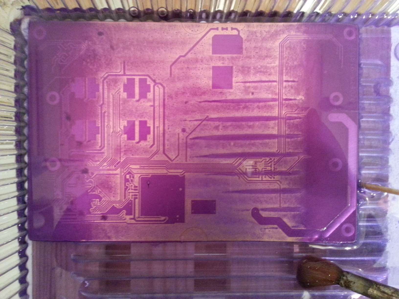

Пришлось экспериментировать целую неделю, т. к. возникла проблема с фоторезистом. А сделать нужно было 14 плат. Заодно тестировал лучшие растворы для травления. Важно помнить, что использовался ФР от Диазония марки МПФ-ВЩ с датой изготовления 2007 года. Итак, приступим:
1. Тест солянки + перекись. Очень трудно подобрать концентрацию раствора. Аж целых два компонента могут иметь различные характеристики и следовательно повторяемость результатов сильно страдает. Я начал с 200мл воды/200мл 3% перекиси/50мл конц. соляной кислоты. Для данного ФР это оказалось просто катастрофой - ФР на пинах TQFP отвалилился сразу. Плату еле спас и пришлось делать все заново со стадии накатки ФР. К сожалению, вынужден поставить крест на этом растворе, т. к. игры в "оптимальную концентрацию" не по мне. Перекись кроме наперед неизвестных характеристик и хранится не долго... Тем не менее, нет лучшего состава для чистки плат от окислов, чем раствор соляной кислоты. Всегда его использую и успешно.
2. лимонка + перекись + соль. 200мл 3% перекиси + 60гр лимонки + 1 чайн ложка соли. Все хорошо и стабильно и гораздо дороже, чем в п.1 из-за высокой конц лимонки. И опять-таки перекись покупается и нужно подбирать концентрацию. От этого сильно зависит газообразование и оно очень активное. Травление идет и без обязательного нагрева раствора, но видимо из-за пузырьков травление очень неравномерное на всех платах, формируются проплешины и в итоге находятся места с нестравленной медью ради которых приходится держать в растворе всю плату целиком. Это приводит к началу бокового подтравливания проводников - их края заметно темнеют... Но все же в целом, это очень удачный способ травления годный ИМХО как запасной.
3. Персульфат натрия. Это просто восхитительное травление!!! Уже третий день хожу под впечатлением и не могу успокоиться ))). 500мл ГОРЯЧЕЙ воды/4ст. ложки ПН/1ст. ложка поваренной соли. Все "ложки" с горкой. Достоинства неоспоримы: всего лишь ОДИН критичный компонент. Автоматически получаемая концентрация. Вполне достаточная емкость по меди. Нагрев в моем случае (водяная баня) не так уж и заметно сокращает время травления. Это проверено методом травления в остывающем растворе. И главное: ВПОЛНЕ ПРИЛИЧНО ТРАВИТСЯ ПРИ КОМНАТНОЙ ТЕМПЕРАТУРЕ. Именно это важно. Второй бонус просто сразил меня наповал: ОЧЕНЬ РАВНОМЕРНОЕ ТРАВЛЕНИЕ. Первые сквозные протравы появляются по всей плате одновременно. И так на всех платах! Хранить раствор пробовал тока неделю - травит по-прежнему, но скорость возможно все же замедлена, хотя точно не замерял. Стоимость персульфата натрия в России колеблется около 80р/кг. Главное запомнить - если все сделано правильно и с ПН повезло, то при погружении платы медь сразу начинает темнеть (становится матовой). Если так, остается запастись терпением! Что касаемо до газовыделения, то оно практически незаметно - во всяком случае, лимонка газует гораздо сильнее. Повторяемость результатов травления сильно впечатлила меня. Стало интересно, почему же персульфат аммония (ПА) у меня не травит??? Банки ПН и ПА стояли в хим лаборатории и датированы 1972 годом. При этом ПА спрессовался за эти годы очень сильно - едва удалось отковырять нужный объем для экспериментов. А ПН остался по-прежнему рассыпчатым кристаллическим веществом... Итак, вывод очевиден, ИМХО: ПН является безусловным лидером в растворах для травления ПП!!!
4. Теперь о проблеме с фоторезистом. Прилагаю фото. Очень часто появляется этот дефект - ФР по бокам платы не вымывается полностью. Здесь он представляет собой некую желеобразную массу, которую все же удается удалить в растворе проявителя с помощью кисти определенной жесткости. Боковая засветка? Плохой прижим? Не уверен... Но проявляется на большинстве моих плат. Надо это обсудить...
К сожалению мне тоже попал РФ. Были проблемки - решил. Плату после тонкой шкурки промыть и в воду. Сняли пленку с резиста и тоже в воду. Вытаскиваем бутерброд, на прямую поверхность с газеткой в пару слоев, приподнимаем пленку и шприцом под нее вгоняю 20% раствор сирта или водку с водой пополам. Через пару минут прикатываю фотоваликом. Нагреваю обычным феном градусов до 50 и опять прикатываю, и есче раз. В книжку минут на 20. Засветка - паралельно плате черная сберегайка 26W (одна ести до 20х 15) с 30см. - 5 минут, затем прогрев и опять прикатка баз фанатизма и иминут на 10 в книжку. Снимаем верхнюю пленку и проявляем в жидком стекле (натриевое)(советский силикатный клей), 10 мл стекла на поллитра холодной воды. Травлю в перекиси без всяких подогревов. Остаток пленки снимаю кротом. Выход 100%.
ЗЫ походу у вас неровномерная засветка + недосвет, и при травлении с платой не работаете Если мало травить, плату юзаю жесткой зубной щеткой примерно 1 раз в 5 иминут (для моей пузырилки мне 500гр. раствора надо, для одной платки жаба давит)

1. Так как плата двуслойная, зажимаю ее меж двух стекол от настенных полок размером примерно формата A4.
2. Фотошаблон считаю довольно качественным: печатаю на лазернике и пост обработка тем самым чернителем тонера. Качество шаблона хорошее, но в некоторых местах иногда из-за попадания пылинок образуются едва различимые просветы. Поэтому делаю шаблон двуслойным - 100% непрозрачен.
3. Если причиной дефекта является плохой прижим - почему все так однообразно проявляется от платы к плате? Я прижимаю стекла бельевыми прищепками и согласен, их усилие не нормировано и может быть перекос, но тогда почему граница несмытого ФР всегда строго вертикальна и переход довольно резкий? И это все не зависит от размеров платы...
4. Неравномерность засветки? ДРТ-250 светит с расстояния 25см, являясь точечным источником света. По моим тестам время засветки не может быть меньше 20 мин. при данных условиях. Также ясно, что время и мощность засветки согласованы, т. к. центральная часть платы получается очень хорошо.
5. Грешил на плохой прижим из-за плохо снятой фаски по контуру платы, которая возможно не дает стеклу прилегать плотно к поверхности. Но проверка на последующих платах не подтвердила эти догадки.
Итак, все же предположим плохой прижим... А кто чем прижимает при изготовлении ДВУСЛОЙНЫХ плат? Может есть какие стандартные "прищепки", чтобы равномерно прижать конструкцию стекло-плата-стекло с регулировкой усилия прижима?
P.S. Пошла вторая неделя поюзанному раствору ПН. Травит по-прежнему довольно быстро (30мин.) плату 10см*10см ПРИ КОМНАТНОЙ ТЕМПЕРАТУРЕ и очень редком (четыре раза за 30мин) помешивании. Цвет раствора темнеет по мере травления от перламутрового. Единственный пожалуй недостаток ПН - характерный сернистый запах, особенно когда вскрываешь банку с б/у раствором. Но минут через 15 запаха практически нет...
