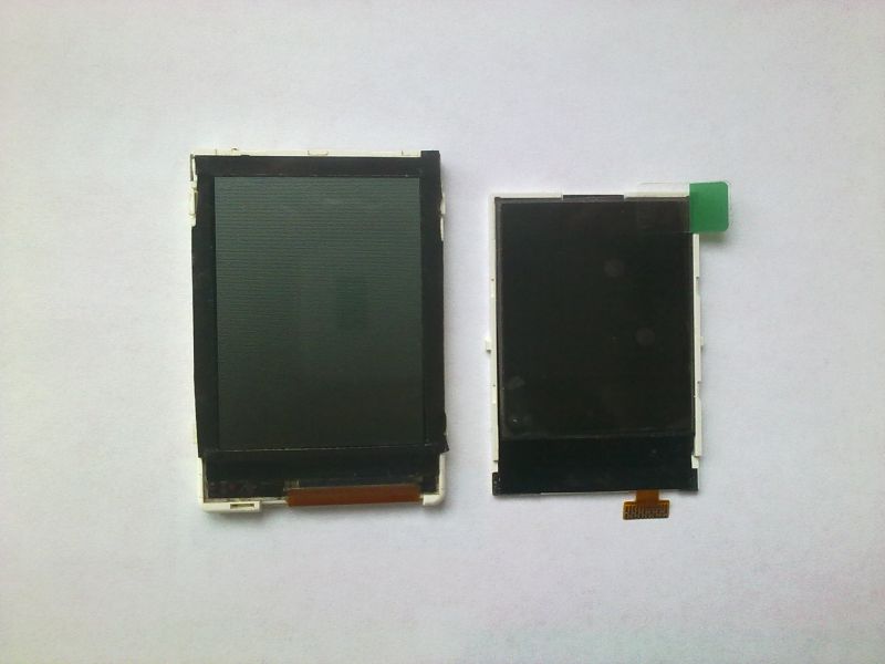

Подскажите пожалуйста.
Имею графический LCD дисплей: 64×128 точек.
На нём получится зделать?
А где можна посмотреть тему на индикаторе LCD 16х2 ?
Как индикация будет на нём выглядеть?
 Заголовок сообщения: Re: Устройство для приваривания токоведущих пластин к NiCd,
СообщениеДобавлено: Ср фев 04, 2015 10:30:54
Карма: 10
Рейтинг сообщений: 133
Зарегистрирован: Чт ноя 19, 2009 13:37:21
Сообщений: 454
Можно сделать на любом дисплее. Надо просто переписать программу управления устройством по новому. Ну и схему заодно составить другую. Осталось только найти, кто этим займется.
Тема на индикаторе 16х4 я видел здесь http://ultrakeet.com.au/write-ups/cdWelder
Тут на форуме тоже были участники, грозящиеся написать прошивку для 16х2. Но что пока тихо. Да и неинформативен он. Маловато символов выводится.
Я же собираюсь переписать программу для дисплея от NOKIA 1616 (1661, 1662....), на фото справа.Он немного поменьше Сименсовского, зато дешевый и доставаемый. Дисплей уже прикупил, осталось "прикупить" немного времени (??? может кто продаст пару-тройку недель??Катастрофически нехватает.)
