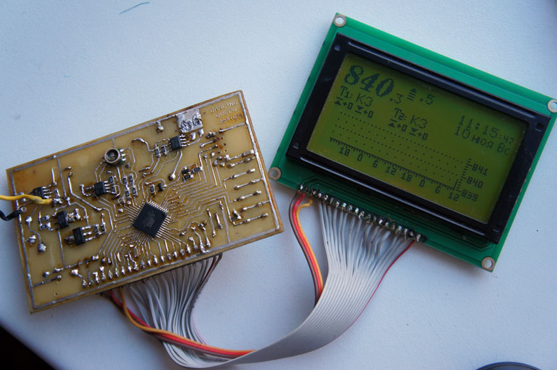

Мой прибор.
Нет ни температуры ни влажности, только барограф в чистом виде. Сначала в Eagle все отрисовал, далее собрал его на ЛУТ. Убедившись, что печатка без ошибок заказал промышленные, с шелкографией и маской т.к. есть намерение собрать несколько надёжно работающих приборов.
Научит кто нибудь, где в проекте строки кода, отвечающие за конвертацию Hpa в мм. рт. ? И как поправить код, что бы удалить температуру с экрана?
Нужна соответствующая прошивка, в зависимости какой датчик влажности будет.
Деланные лутом уже вот сколь надежно работают! Но промышленные выглядят более презентабельно.
В смысле удалить температуру?

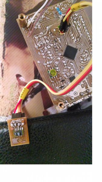

SergeyK писал(а):
rjbinaa писал(а):
Пробовал и без них результата никакого, датчик не работает. Возможно прислали брак , смутило то , что он лежал в обычном полиэтиленовом пакетике , без антистатичной обёртки. Как убедиться , что он мёртвый , имея ограничения по финансам. (не могу купить новый).
Ну финансы всегда ограничены :(
Очень внимательно проверьте подключение.Уже не однократно не работоспособность схемы оказывалась в элементарном, сам этим грешил :)) Какова длина проводов подключения? И выложите фото, тоже помогает в локализации неисправности!!!
Изображение,
Вроде всё проверял. Резисторы подтяжки номиналом 10к на фото выпаяны уже. (пробовал разные варианты). Вообще , трудно-ли убить эти датчики SHT10?
У меня датчик остался живой даже после переполюсовки!
Я смотрю разводка платы своя, еще раз внимательно проверить пины подключения!!!!
И на фото не видно, незадействованные ноги у датчика SHT10 куда подключены?
Разводка платы MARtin76 , пины проверял , незадействованные ноги никуда не подключены. У Мартина я так понимаю всё работает. Резисторы кстати на подтяжку ставил и 2к в том числе , когда экспериментировал.
Могу точно сказать что чудес не бывает, гдето косяк!
В электрике есть две неисправности:
1. Нет контакта!
2. Плохой контакт!
Ну и производные от этого: Есть контакт где его не должно быть и нет контакта там где он должен быть!!!

Соглашусь с Вами SergeyK . Я не правильно подключил датчик , посчитав , что вывод датчика SCK должен соответствовать выводу Меги SCK , в моём случае 3 ножка микроконтроллера. А нужно было цеплять MISO и MOSI. Виноват , спасибо всем за помощь. Кстати в ардуино датчик предварительно проверил , работал как положено.
