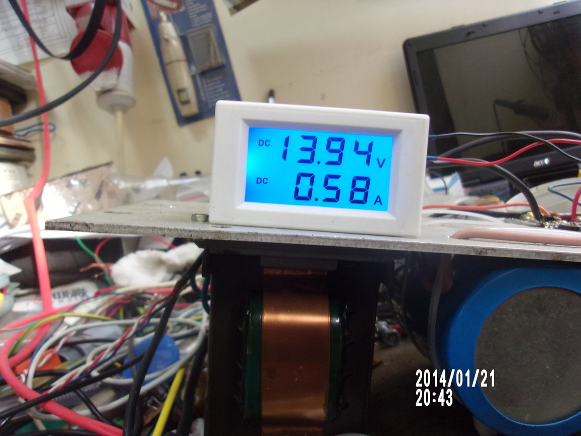

Решил проверить потребление двойного устройства "от розетки":
- при зарядке 2-ух 190а/ч батарей током по приборам = 2 х 2,5А
- при зарядке 2-ух 190а/ч батарей максимальным током (более 2 х 5А)
Тесты проводил для определения правильности выбора сетевого трансформатора - при "нормальной" (2 х 2,5А) и долговременной зарядке, этого транса хватит...

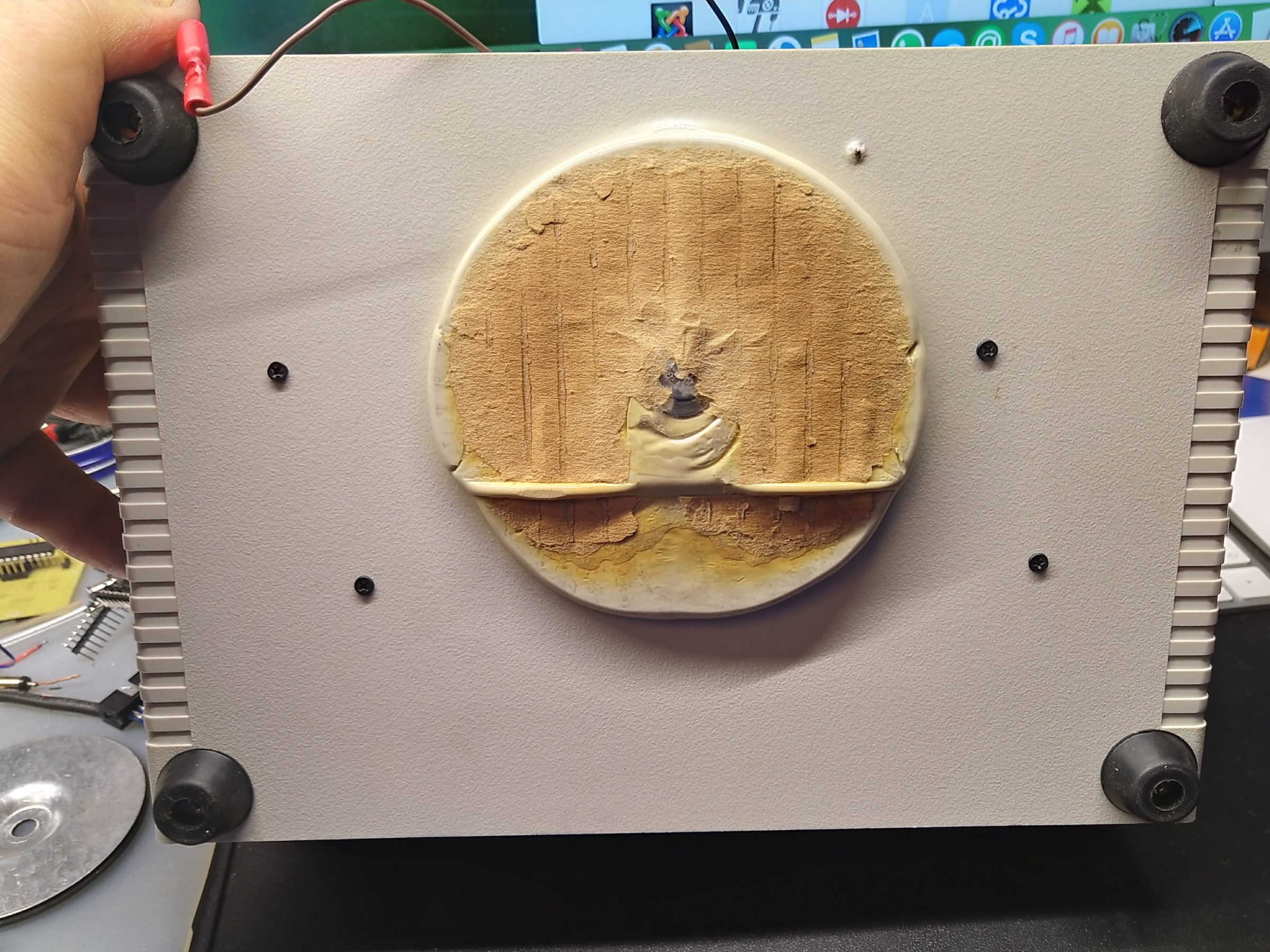

Добавлено after 13 minutes 7 seconds:
Re: Зарядное устройство свинцовых аккумуляторов, метод Кабанова
http://img.radiokot.ru/files/128205/1s45v070kc.JPG
http://img.radiokot.ru/files/128205/1s45uyyz0k.JPG
http://img.radiokot.ru/files/128205/1s45utzz65.JPG
http://img.radiokot.ru/files/128205/1s45ukkapp.JPG
Вот так произошло после зарядки 2 х 190А/ч АКБ без присмотра током ~2 x 5A
Не спас от перегрева даже вентилятор....

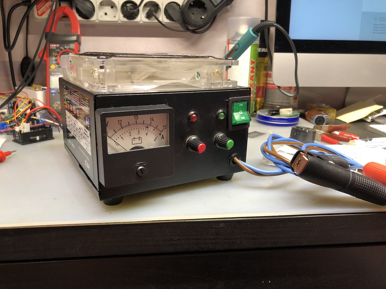

Еще один вариант исполнения:
http://img.radiokot.ru/files/128205/1s46e9b8sb.jpg
http://img.radiokot.ru/files/128205/1s46e9obz8.jpg
http://img.radiokot.ru/files/128205/1s46e9j0hf.jpg

vlapa
Вы основательно подошли к конструкции. Надо будет и себе шкалу сделать.
Ток полного отклонения 100 мА?
Кот гуляет сам по себе, но вблизи холодильника.
 Заголовок сообщения: Re: Зарядное устройство свинцовых аккумуляторов, метод Кабан
СообщениеДобавлено: Вс фев 03, 2019 21:55:49
Карма: -1
Рейтинг сообщений: 6
Зарегистрирован: Чт янв 18, 2018 09:54:04
Сообщений: 27
Да, 100 мА.
Применить можно любую головку, нужно только будет пересчитать сопротивление которое стоит последовательно.
Как по мне — устройство с аналоговым прибором отображения выглядит поинтереснее,
также на шкалу можно нанести разноцветные зоны для совсем уж «несообразительных» пользователей...
