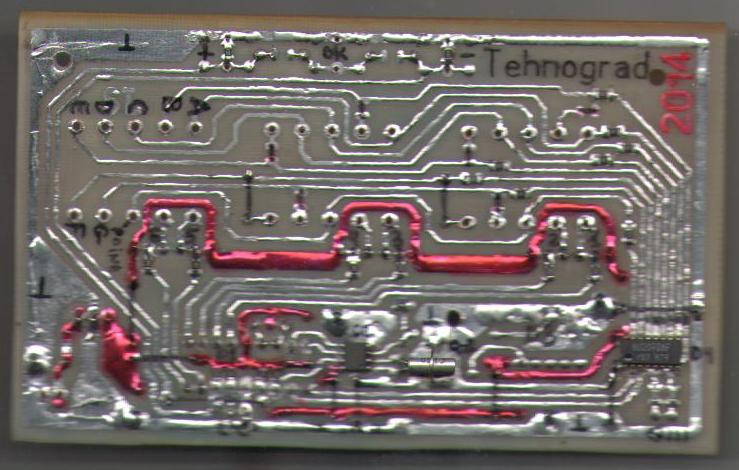

Чуть причесал разводку, :solder: т.к. если можно обойти междуножки под SMD, то это непременно надо сделать, "МАМА" пришлось убрать, а подпись передвинуть, да не осерчает на меня местный часовод. :beer:
По поводу того что получилось у горемыки, очень даже может быть, причиной всему дорожки под резисторами.
Попутно, под свои нужды, вынес кнопки на отдельные платки, хотя старые всё еще наместе, добавил к этому делу контакт, если вдруг потребуется вынести. Хотел ликвидировать перемычки и влепить универсальное посадочное под ds1307 во всех исполнениях, да уж больно часы нужны, проверять особо некогда, время поджимает понимаете ли, пришлось быстрее ЛУТ'ить плату. На плате в лайте уже нет перемычек 0ом на индикаторах.
зы.На всякий случай проверяйте разводку, т.к. еще не отлаживал.
Комментарий к файлу: После анализа схемы
лут2.jpg [62.53 KiB]
Комментарий к файлу: Чуть причесал платку
LED clk_tehnograd.lay [87.74 KiB]
лут1.jpg [93.64 KiB]

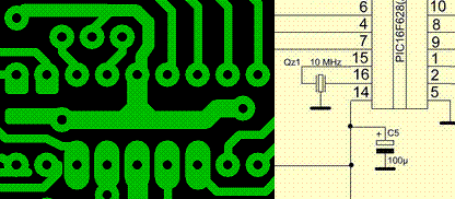

SLvik писал(а):
Моя схема для схемы с индикаторами с общим АНОДОД
У меня тоже общий АНОД (E14001-G-A-0-W), хотя, похоже, отыскал где лохонулся..
правда на стадии переделки под общий катод, теперь крутить обратно, либо мудрить.
clock.JPG [40.81 KiB]

otest писал(а):
Петр
Я эти часы не собирал, но посмотев схему обнаружил что автор пренебрёг ДШ на МК. 10МГ предельная частота для МК. Кварц включен ни так как рекомендует ДШ. Поэтому попробуй дополнить схему емкостями.
На это давно внимание обратил, а также на неточность в схеме и на плате, где экран это земля, а на разводке питание.
По идее существенного влияния от подключения к корпусу того или иного нет, а вот ёмкости очень даже может быть.
Да, после переделки платы, подключил к нему табло с общий катодом, вообще ничего нет, как и с общим анодом. Вернул обратно, на 2-ю версию, т.к. у меня индикаторы с общим анодом, как и упоминал. Как загоралось во всех разрядах разом, так и продолжает.. сглазили. :cry: Теперь попробую найти пикушки, доставить. Тестовый режим нужен, либо тестовая прошивка для отладки, если сразу не завелось.
Вообще, нарисовал подряд все три каскада, посмотрел в чём отличие, как говорят найдите десять..
Даже пришлось проверить свою память, т.к. по ссылке http://circuits.datasheetdir.com/286/SS8050T-pinout.jpg, одна из первых в поисковике, попалась неправильная цоколевка, когда эмиттер обозвали коллектором и наоборот.
Чую, после конденсаторов будет стадия замены транзисторов на отечественные (КТ816 и КТ817), далее только смена схемы.
plata.GIF [12.34 KiB]
