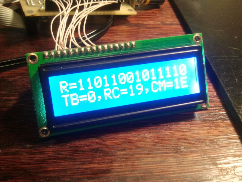

Спасибо,В тестовый режим вощёл.С кодами для кнопок разобрался,они совпадают из строкой в еепроме.Но в нормальном режиме ду невидима.С кодом ду помогите разобраться.В тестовом режиме написано RC=00,верхняя строчка 11100000001110 .А как пропмсать,извените меня,я непонял.

Прописать 0x00 любым hex-редактором по адресу 0x10 в eeprom_*.bin и прошить. Это 17-ый байт (0x10 = 17), по умолчанию там 0x19, для переделанного пульта.
Вообще, понять что где в eeprom, можно, посмотрев на файл eeprom.h исходников.
Это просто двоичное представление всей команды, кому-то может оказаться полезным:
- 11 - два стартовых бита
- 1 - toggle bit. Меняется с 0 на 1 при каждом нажатии кнопки. Это позволяет различать последовательное нажатие одной кнопки и её удержание.
- 00000 = 0x00 код устройства (пульта).
- 001110 = 0x0E - код нажатой кнопки.

Большое Спасибо! Всё работает.Выкладываю фотки. И уменя вопрос ,негорит 2 в годе,хотя в английской епром горит,и в анализаторе горит первый столбик.Это так надо? Или что то не так? DS1307 пока неподключил.А ещё возможно добавить включение и выключение свободного EXT на пульте ду.Хочу подключить светомузыку которую добавил в усилитель.
http://img.radiokot.ru/files/91654/thum ... kpqg1s.jpg
http://img.radiokot.ru/files/91654/thum ... kkai2r.jpg

koka5555 писал(а):
негорит 2 в годе
Укоротите названия дня недели на один пробел (замените в eeprom последний пробел (0x20) на нулевой символ (0x00). Для каждого из дней недели. А то этот пробел загораживает двойку (в английском eeprom это уже сделано, я свой индикатор просто тестировал на нём, так как русской кодировки в нём не было).
При отсутствии DS1307 я у себя имел показания что-то вроде 06:06:06 06.06.2006, если не ошибаюсь.
Напряжение при отсутствии сигнала на входах ЦАП (выходах ОУ) должно быть ровно половине напряжения питания микроконтроллера - тогда столбика не будет.
Первый столбик - это частоты от 0 до 512Гц. Это значит, что в него попадает постоянная состовляющая относительно половины питания (0 Гц). В общем, резисторы обязательно нужно R1 = R4, а также R7 = R11, чтобы делитель давал ровно 2.5В на входе ОУ. Тогда и на выходе операционника постоянная составляющая сигнала будет равна 2.5В.
