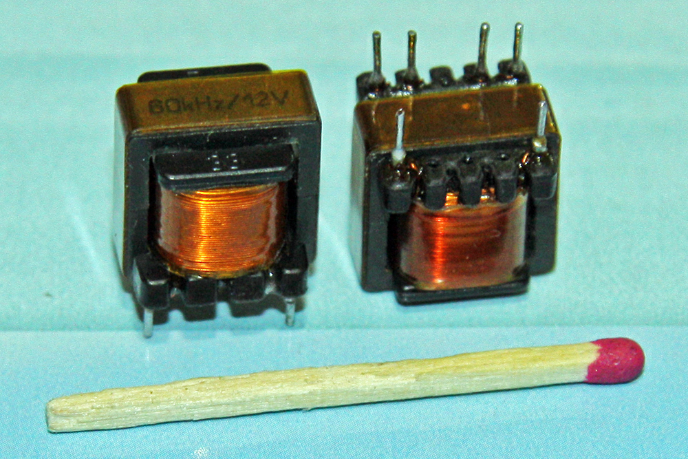

Оживить малость тему, а то год уже тишина. Картинки по пропадали и у начинающих намотчиков пропал интерес к теме.
Перематывал трансформаторы Е-13 от зарядоки для мобилок. Нужно было получить на выходе 24 и 12 вольт.
Провод Ø0,2мм по лаку. Самопитание Ø0,17мм по лаку.
Первичка
Вторичка
Самопитание
Готовые

Интересно какая судьба у этого ящика с моторчиком спустя 4 года. :)) С гениальным счётчиком который смогли приблизить к механическому. :))
Мотаю трансформаторы часто и много, последнее время в основном Е13-Е16, где первичка 100-200 витков проводом 0,15мм. которые в ручную уложить виток в виток очень тяжело. И щас доволен что не поленился в былые времена собрать этот станочек.
Фотку сделал только что:
Добавлено after 5 minutes 36 seconds:
повторить пост про намотку трансов для новичков.
Все фотки пропали. Нашел только эту картинку(кто-то из форумчан сохранил) Разделенная намотка первичной обмотки:
