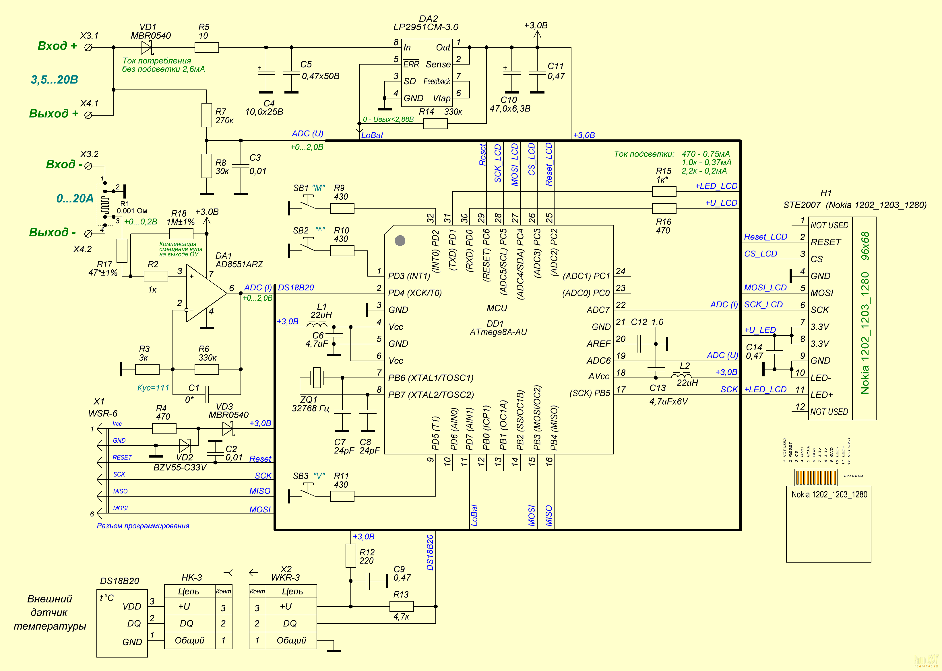

Добрый день! Пытаюсь повторить этот проект, уперся в две проблемы.
1. Если смотреть на fuse как на картинки во вложении то на Spein галка не установлена, значит все fuse инвертированы?
и фактически все ячейки без галок включены, а с галками выключены? или я что-то путаю.
2. При установке fuse на частоту 8MHz схема отказывается стартовать, стартует только на 2MHz и то через раз и все шрифты постоянно смещаются.
В чем может быть проблема? Подскажите если не трудно как выставить fuse . Спасибо.

Есть такая штука
Какие будут мнения по применению данного резистора в качестве шунта?
...шунт должен быть регулируемым...
Serrad, если не секрет, из чего собран шунт?
И ещё. Можно Ваш вариант схемы? (не .lay)

...Вопрос автору - возможно ли вместо функции одного вольтметра добавить функцию измерения емкости мА/час?
Для себя хотел бы произвести небольшие доработки:
(Ну, в зависимости от результатов, не только для себя :) )
1. Добавить, все-таки, функцию измерения емкости аккумуляторов. Потребуются изменения в схеме: цепь "переход за верхний предел измерения Ампер" перенести на другой порт; порт XTAL использовать по назначению - поставить часовой кварц. Изменения в прошивке: добавить счетчик времени и измерение емкости аккумуляторов (одно без другого не организовать).
2. Питание девайса. Организовать по такому принципу. Т.е. при проверке аккумулятора берем питание с того же аккумулятора. В других случаях - переключаемся на "бортовое" питание (литий 3.7В). В данном случае получаем переносной прибор. Ну уж если питание от встроенного аккумулятора, то и модуль зарядки этого аккумулятора, само собой...
А теперь вопросы:
1. Сколько места осталось в Атмеге?
2. Т.к. исходники не выложены, то может автор возьмет на заметку такой апгрейд или поделится исходниками?

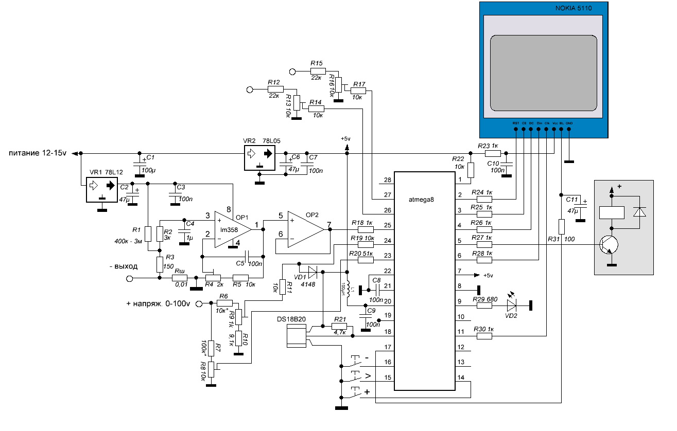

Здравствуйте коты
создал данный девайс но возникла проблемка
никак не могу настроить амперметр
при изменении показаний стоит на месте и скачет от 0,03 до 0,85А
Может ктото сталкивался с таким?
не реагирует на переменник по входу тока
делал по этой схеме
вольтамперметр.jpg [125.17 KiB]
спасибо
