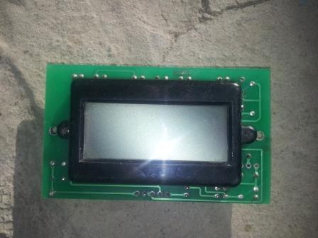

Интересует вольтметр. На барахолке купил почти даром несколько плат с "разбора", на вход сигнала параллельно конденсатору повесил резистор 10Ком. После подачи питания 9В на индикаторе горят нули в формате "00,0". при попытке замерить напряжение батарейки 1.2 вольт, на индикаторе не реальные значения. Схему пока не рисовал.

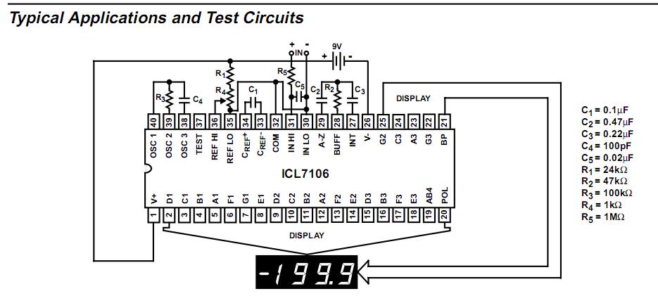

Ну, всю схему рисовать не обязательно- достаточно "нарисовать" то, что подключено в 30 и 31 ноге микросхемы...
Чувствительность самого АЦП должна быть около 200 милливольт- (регулируется подстроечным резистором) остальное "гасится" входным делителем, схема подключения- скорее всего- стандартная, из даташита.. А входной делитель считается так же, как и любой другой делитель напряжения на резисторах..

Если нет необходимости в нескольких пределах измерения, то можно "особо не заморачиваться" с точностью подбора резисторов делителя, "подогнать" правильные показания можно подстроечником.

На 30 и 31 ноге подключено как в даташите, буду подбирать резистор в делитель.

Тот конденсатор, который в даташите нарисован между 30 и 31 ногами "отвечает" за некоторую "стабильность" показаний- сглаживает мерцание последней цифры индикатора.. Если у вас входного делителя нет, то максимальное напряжение, которое может показать ваш приборчик- 200 милливольт.. (точнее- 199,9)
Если у вас "хороший источник"- то можно поставить на вход 9,1 МОм, а "на землю"- 1 МОм- получится чувствительность 2 вольта, или 100 кОм "на землю"- (правда, тогда лучше вместо 9,1 МОм, поставить 9,8 МОм)..то получится 20 вольт.. "точная подстройка"- подстроечником"
Да, и ещё- питание "приборчика" и измеряемое напряжение должны быть ИЗОЛИРОВАНЫ друг от друга!! Иначе он показывать будет бред!

Разобрался с показометром. Не сразу заметил заводскую соплю на входе измерителя , резистор 1Мом был закорочен, на фото обвёл красным.
Работает нормально. Минус на индикаторе не подключен.
