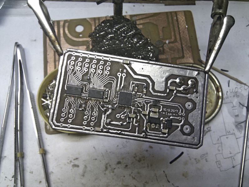

Может кому интересно, сделал на двухсторонке!

Здравствуйте! Еще давно собрал двухканальную подсветку (http://radiokot.ru/circuit/light/run/67/). Проработав какое-то время, схема начала некорректно работать: сначала подсветка начала зависать (например, после отключения подсветки в AmbiBox'е светодиоды продолжали гореть. После повторного включения устройства проблема оставалась), потом вместо привычного PaintPack(TwinklingPlug) устройства начало появляться AT90USB162 DFU (т.е. микроконтроллер самопроизвольно запускал bootloader). Забросив подсветку в дальний угол, вернулся к ней через некоторое время. Решил заново сделать модуль с микроконтроллером, однако результат оказался тем же: после прошивки появляется устройство AT90USB162 DFU. Устройство определяется как PaintPack только без конденсатора С3 на плате с кнопками (между кнопкой reset и землей). Но тогда начинаются зависания, описанные выше. Кто-нибудь сталкивался с такой проблемой? Стоит ли мучится или для 1920х1080 два канала маловато и стоит замахнуться на 10 каналов (первоначально тестировал на 1024x768 мониторе)?

Хорошо, попробую. tyomanik, можете поделиться своей печаткой (для двухсторонней платы)?
Не ставьте этот конденсатор , на версии 10 RGB его нет ! Он не нужен скорее всего .
Ноги reset и boot обязательно должны быть подключены на +5 в питание через резистор , без этого процессор либо не запустится либо в бут режим входит !
Можно собрать и 10 зонку и на базе ее 2-10 зонку. Если драйвера найдете и плату делать новую не лень .

Проглядел я резистор у вывода boot (PD7). К сожалению, даже после устранения недоработки проблема сохранилась: после подключения устройство реагирует на несколько команд, идущих от ПК, но далее все замирает (светодиоды просто горят, несмотря на манипуляции в AmbiBox). Все равно 2 канала маловато для моего монитора, так что буду собирать на 10 каналов.

Вот вам мой двухсторонний вариант.
Что то получиться или будут вопросы пишите.
