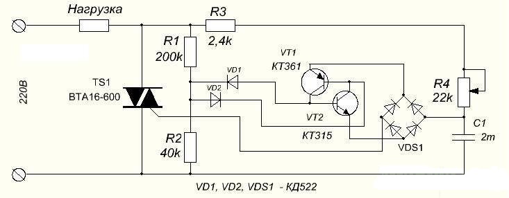

Нашёл пару схем на симисторе.
Я так понимаю, что нужно зисменять С1, чтобы использовать регулятор на 220кОм?
И можно ли здесь использовать регулятор на 0,25Вт?
блин, ну когда уже научитесь выразительно ставить вопрос? что есть "регулятор на 0,25Вт"
если это нагрузка, то можно, но при условии, что тиристор при такой нагрузке откроется и будет удерживать ток.
вобще все тир реги имеют 2 крайних параметра, это ток удержания с нижней стороны и максимальный ток с верхней.
при несоблюдении одного из параметров, либо устройство сгорит, либо будет свистопляска и головная боль

Регулятор в смысле переменный резистор или потенциометр. В схемах он R4. У меня есть около десятка переменных резисторов WH5-1A на 220кОм. Вроде как они на 1Вт, но их размеры не внушают доверия...
Как-то не подумал, что слово "регулятор" воспримется, как весь девайс... :(
А устройство нужно для управления моторчиком на 50-60Вт...

из соображений надежности, конечно чем больше тем лучше, а так сам посчитай напряжение примерно известно, сопротивление тоже.
мощность можно и посчитать приблизительно

Выбрал 2 схемы. Одну для моторчика на 40Вт, другую на симисторе.
Первая будет такой:
Комментарий к файлу: Динистор тут необязателен. Рисовал для себя, чтобы знать, что вместо 2-х транзисторов можно поставить динистор.
a40f83d.gif [9.93 KiB]
плата.rar [10.41 KiB]
С 40Вт такой тиристор вполне справится.

такие регуляторы хорошо работают только с коллекторными движками, и то не со всеми. а вот с асинхронными да еще с кз витком, это еще надо долго молиться, чтобы заработало. не все движки будут работать. так что надо только пробовать. причем пробовать на лампочке, а потом уже движки подключать.
к тому-же тиристоры и симмисторы очень не любят работать на индуктивную нагрузку. а двигатель ей какраз и является

Движок будет как раз коллекторный - МШ-2.
А резисторы не надо пересчитывать под такой тиристор и нагрузку?
