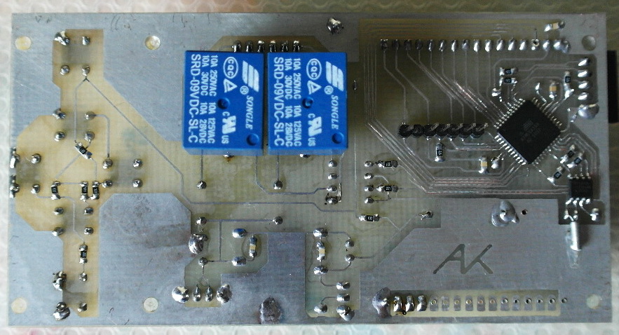

От будильника кстати вторая релюха, которая на pin подключена не вклюючается, даже в протеусе и будильников не шесть а три, видать старая прошивка под 20х4 дисплей.
Вот мой вариант платы. однослойная, всего две перемычки.
SAM_3622.JPG [234.32 KiB]
