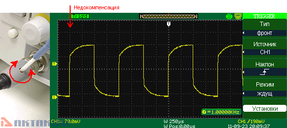

dandiv2006 и все участники форума, здравствуйте. Собрал я блок питания по приведенной схеме - заработал с полпинка, без искр и дыма. Трансформатор считал программой Старичка Flyback 6100. Выходные параметры: 27В, 0.7А. Нагрузку держит уверенно, просадки напряжения практически нет, нагрев умеренный. В клампере применен P6KE200 и FR207. Однако хотелось-бы расчитать клампер по методике, изложенной в статье, а в наличии осциллограф С1-159, у которого максимальное напряжение на входе 250В с делителем 1:10. Подскажите пожалуйста, возможно-ли его применение для этих целей со щупом с делителем 1:100? Хочу приобрести щуп HP-9258 (1:100, 250МГц, входное напряжение 1200В).
s1-159.pdf [121.27 KiB]

Привет. Можно попробовать с другим щупом, у меня самодельный щуп, так как с родным 1:10 до 300 вольт только можно измерять. Единственное что может быть плохого, так это невозможность выровнять прямоугольник при калибровке.
komp_prob_ru.gif [106.56 KiB]
