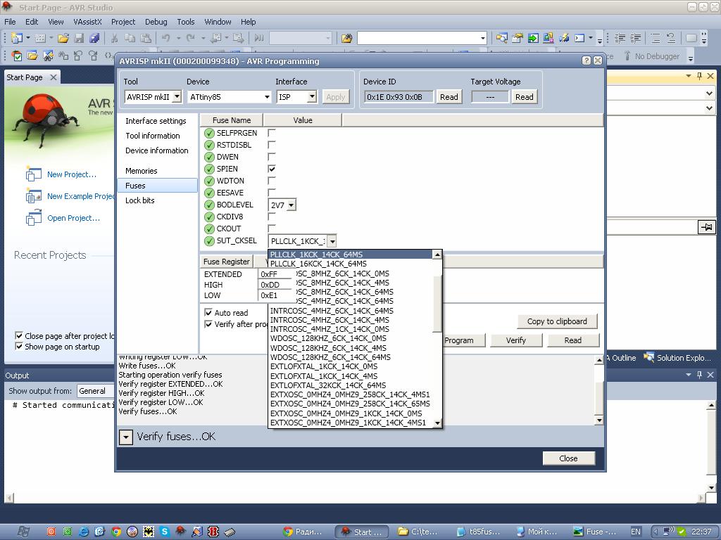

Люди ау!!! Поддержу предыдущий пост,очень нужны фузы для АВР Студио. Хочется доделать.

Если речь идёт схеме Чана, то по ссылке в первом посте написано "The fuse values to be programmed are also found in the main.c" Если по русски, то в файле "main.c" в исходниках указаны фьюзы. Скопировать в текстовом редакторе и вставить в студио в шестнадцатиричном формате.

Да,схема его.Прошил 8 бит моно и тишина гробовая,ни звука ни треска ни шипения.Динамики разные подкидывал и пьезку,все по нолям.Питаю от литиевого АКБ,от 1 банки(3,7В).Схему с платой проверил,все норм.Выкладываю фузы для ВинАвр,кто силен проверьте,правильно ли я выставил?

А вы пробовали в авр студио фьюзы ставить, как я говорил? Там получается проще, т.к. можно просто скопировать и вставить, тогда точно ошибки фьюзов будут исключены.

Все заработало.Ура.Значит фузы для ВинАвр правильные.Проблема была в том,что я динамики подключал к выходу РЦ фильтра и естественно 8Ом шунтировали все.А по схеме автора нету фильтров,звук через кондер идет на динамик.
