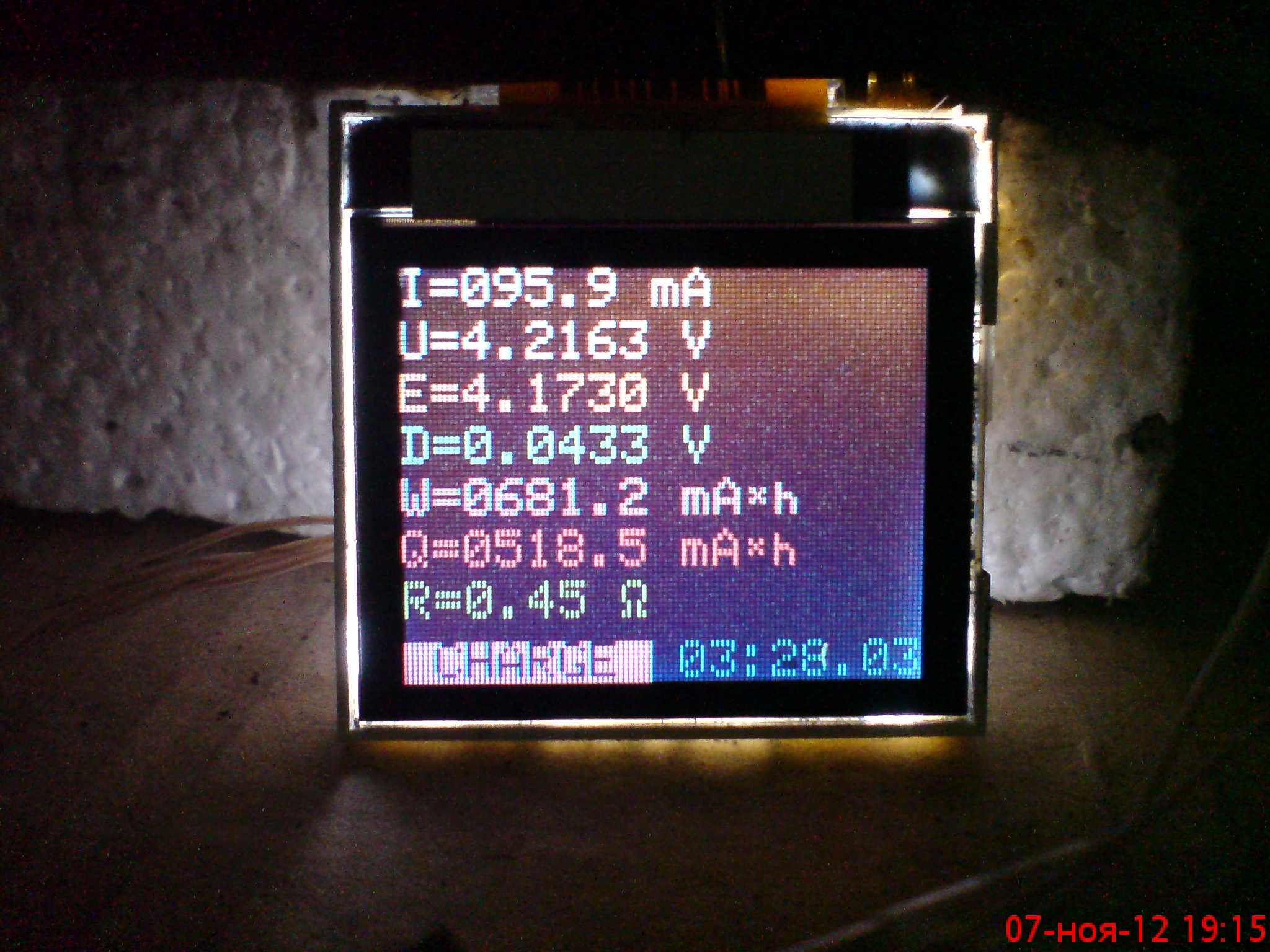

всем привет!
ребята давайте обсудим пару моментов .
eufs как вы писали в статье ,контролер даёт команды на режим заряда и разряда ,
за заряд отвечает LT4054,я так понимаю по мере заряда аккума ,зарядный ток падает ,и должен в принципе упасть до нескольких милиампер ,однако я у себя наблюдаю такую вещь ,когда "измерение ЭДС аккумулятора Е, методом периодического отключения зарядной схемы и измерения напряжения на батарее без тока;"
подходит к пределу примерно 4.17 в,ток заряда в это время около 80 ма ,далее начинает как бы контролер давать команду на прекращение заряда ---- ток становиться 0 ма,потом опять 80ма ,и так далее .....идут переключения ,
eufs как у вас ????? и какой предел напряжения выбран для прекращения заряда??????
 Заголовок сообщения: Re: Тестер литий-ионных аккумуляторов
СообщениеДобавлено: Чт ноя 08, 2012 21:39:09
Карма: 9
Рейтинг сообщений: 77
Зарегистрирован: Ср ноя 30, 2011 18:25:18
Сообщений: 1334
вот посмотрите что происходит.
Комментарий к файлу: ток начинает уменьшаться
DSC00898.jpg [230.64 KiB]
Комментарий к файлу: подходит к пределу когда начнет отключаться схема заряда
DSC00902.jpg [206.82 KiB]
Комментарий к файлу: вот ток падает до нуля ,потом опять как на предыдущем фото
DSC00904.jpg [193.18 KiB]
меня интересует у кого как ,и до скольки падает ток заряда ?????? в конце зарядки.
в статье вы писали что ток заряда падает до 2.5 ма -а вот у меня что то не так...... :cry: :cry:
я вот к чему ,уважаемый eufs, может как то программно определить порог напряжения при котором произойдет отключение заряда и ПОМНИТЕ ,был разговор сделать бипер (или светик )кому как нравиться -индикатор окончания зарядки ,на свободный вывод тиньки....
жду ответа у кого как?????

Elektrik158, в даташите правильно, а на схеме-нет. (Ночью рисовал). Плата сделана правильно.
atac13, скачком ток не должен падать, проверьте подключение и исправность LT4054. На самом деле выключение заряда и повторное его включение перезапускает цикл заряда в LT, но ток не должен скакать все равно, тем более на столько, как вы пишете.
Попробуйте замкнуть коллектор -эммитер транзистора, который включает заряд. Что будет показывать амперметр.
По кнопкам: проще сделать в рабочей прошивке отдельный сброс насчитанных амперчасов кнопкой \запись\ (потому что ее некотроые уже поставили) )исключив это из главного цикла переключения режимов.
Режим сигнализации окончания заряда можно попробовать сделать, если задаться алгоритмом: ток заряда не больше 3-5мА в течении минуты. Как вам? Надо только место в памяти программ найти... Там с этим проблемы.

со скачками буду разбираться ,
а вот это то о чем я говорил,----в самый раз ,может только ток чуток по больше задать????
что бы сильно время заряда не затягивать!!!! ведь нам не так уж и важно 20ма, или скажем 40ма НЕДОЗАРЯД аккума,тут главное в целом оценить емкость аккума ,и почти до конца его зарядить!!!!!
я так мыслю....

По поводу скачков тока у меня это зависит от аккумулятора- на некоторых есть скачки 50мА-0мА , а на некоторых пару мА или нет вообще. Я так думаю это не существенно , а момент полного заряда можно определять по состоянию 1 вывода LTC4054 - повесить на него светик или пищалку. По поводу кнопок eufs если у вас тяжело со временем подскажите где в прошивке обработка нажатия кнопки, где процедуры сброса, заряда и разряда?

С прошивкой выложен исходный текст рабочей программы. Все найдете в главном цикле main.
На выводе 1 LT изменяется уровень, когда она переходит с режима заряда на дозаряд (см даташит). К тому же для определения внутреннего сопротивления (точнее ЭДС) надо периодически отключать ток заряда. LT4054 это расценивает, как перезапуск цикла заряда. Вобщем, не все так просто.

вообщем ,насчет скачков -успокоили :)) ,а то я сегодня немного запарился разбираться ,думал что ЛТ шка нетого!!!
может кому интересно
на базе 0.741в -ток 50ма
0.729в -ток 0 ма ,т.е транзистор окрыт
на эммитере 12 мв -ток 50 ма
0.2мв -ток 0 ма
а вот на 5 выводе ЛТ шки прыгает
120мв -ток 50ма
11 мв -ток 0 ма
вот я и грешил на НЕЁ !!!! так как испытывал на 2 аккумах одной фирмы,через три дня попробую на других .
кстати ,когда я вместо 2к2 ставил 1к и переменник ,то при выведенном переменнике (т.е. 1к )ток прыгал как я ранее писал около 100ма ,а сегодня поставил постоянник 2к ---- и ток около 50 ма прыгает,может попробовать чуток увеличить скажем до 2.6 ком????
кстати когда подходит к этому порогу,там я так понимаю идет режим подзаряда ,емкость уже очень медленно набирает,
вообщем eufs вся надега на вас ,придумайте чего нибудь что бы индикация окончания зарядки была ,
может по прыжкам тока ,как нибудь напридумываете ,или ещё как ????
было бы здорово если бы было так -аккум набрал основную емкость и всё отключение заряда и индикация :shock:
может раз не только у меня прыжки около 50 ма ----этот порог и забить в окончание заряда???

сегодня выдался свободный денёк(начальник сдул куда то) ,вот я и вперёд :))
теперь по порядку :
сделал второй канал :)) всё работает-сразу откалибровал и новой прошивкой!!!!!!!!!!!! его туды в качель... :P
прошил первый канал новой прошивкой ,пороги не ушли !!!!(это для AlexPivkin),кстати когда я по вашему совету замандюлил кондюк на ресет ,то в АВР студии тинька перестала видиться,отпаиваю кондюк -норма ,припаиваю -лажа.
может поможет вам.......
теперь о главном по работе!!!!
часы правильно убрали ,параметр N -прикольно,однако все таки при подходе к порогу у меня на двух разных аккумах как и было ранее начинает прыгать ток заряда,параметр N при этом 00%,однако потом он начинает понемногу набирать,но как то странно тоже скачками!!!!!
потом начинает срабатывать порог ,светик зажигается и гаснет ,через некоторое время ,опять срабатывает (N как положено становиться красным)и гаснет ,но всё чаще и чаще -N зеленый прибавляет проценты ,ну и в конце концов через время -постояно идет индикация :music: и N красный.
вот счас пишу на работе а он за спиной периодически пищит но с всё меньшим интервалом молчания :))
уважаемый eufs-может подумать как то чтобы скажем через некоторое время после начала срабатывания порога,все таки ,сделать так что бы заряд прекращался совсем ,а индикация(т.е свитик и бузер) шла постоянно(что бы не прыгало около порога)
да и порог можно уменьшить,я так думаю....30-50% а может и меньше,все равно там пару десятков миллиампер набирает .....
теперь по индикации: включение (по достижению 70% )идет" 0", так??? т.е. на 4 выводе тиньки появляется "0"
так вот по вашей схеме ,светик светиться а бузер ни в какую не хрюкает :shock:
пока я не поставил транзюк ,в базу через 1 ком с 4 ноги в коллектор последовательно светик и бузер ,тогда пищит так прикольно :)))
так я понимаю идет как бы генерация с 4 ноги.
но у меня ЛИЧНАЯ К ВАМ ПРОСЬБА
а не можете сделать что бы просто появлялся низкий уровень и всё!!!!генерация не нужна ,может место в проге появиться...
просто я всегда применяю мигающие двухцветные светики ,в паре с бузером они дают прикольный эффект трелей ,и смотрится намного привлекательней на передней панели прибора :tea:
если надо схема узла то вечером скину!!!!
ну а так ВАМ РЕСПЕКТ И УВАЖУХА :beer:
приближаемся к намеченной цели!!!!
пока давайте с этим разберёмся....
жду ваших решений...

Не вопрос. Сделаем на выв 4 просто уровень 0. Сейчас тестирую следующую версию, потому как 5.01 работает кривовато. В новой версии использую другой алгоритм.
AlexPivkin, смотрите фузы, чтобы не стерли еепром с константами при перепрограммировании.
