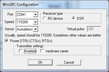

давным давно собрал схему:
когда-то пользовался... но поскольку кривизна, тупость и совершенно ненужный функционал программы SlyControl меня убил напрочь, не пользовался девайсом вообще...
начал смотреть всякие тупые сериалы по компу с подключенным 50 дюймовым ящиком сони.
сейчас опять захотелось чтоб зомбоящик и комп одним пультом щелкались...
решил WinLirc приучить пользоваться той аппаратной штукой,т.к. пульт она ловит великолепно.
вообщем переписал плугин для WinLirc. Выкладываю. С помощью него пульт с той схемой работает. Исходники тоже. Первоисточник исходником - родной плугин проги с ком портом.
Окно настроек я там чуть поменял. Опознание надо включить по DSR и поставить галочку на Power. см. скриншот. Переписал за 15 минут на скорую руку - главное работет - если в коде на воял уж извините.
вообщем кому надо пользуйтесь....
WinLIRC использовал версии 0.8.7a - http://winlirc.sourceforge.net/
Комментарий к файлу: скриншот настроек
