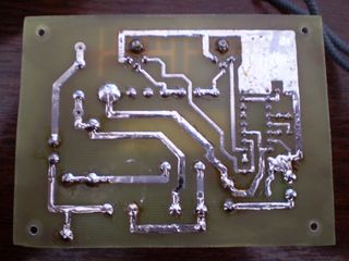

Добрый вечер уважаемые коты :) , мне очень понравился даный преобразователь и я конечно решил его смастерить, после сборки платы, меня огорчило то, что он молчал :( , при этом потребляемый ток, начинался с 1,5А и заканчивая 2,6 и более, при этом лампочка (ЛСД) в момент включения только кратко мигнула и все. Радиаторы на транзисторах быстро нагреваются, может я конечно ошибся с выводами на трансформаторе? Да чуть не забыл, диоды я использовал HER308, но я не думаю, что это они виноваты.
Вариант платы ниже прилагаю, поясните где я спотыкнулся.

СообщениеДобавлено: Пн мар 24, 2008 12:50:24

Плата БП из которого демонтировал трансформатор осталась?

to Тимофей Носов
Спасибо за отзыв, я уже разобрался...работает :))
Вот только пару вопросов осталось, у меня в холостом режиме на выходе напряжение растет до 420в а при нагрузке (лампочка 26W) напряжение 260в и нагреваются транзисторы, потребление где-то 2,5А.
Тимофей скажи какое должно быть напряжение в холостом режиме и под нагрузкой.
P.S. обмотки трансформатора использовал пяти вольтовые.
