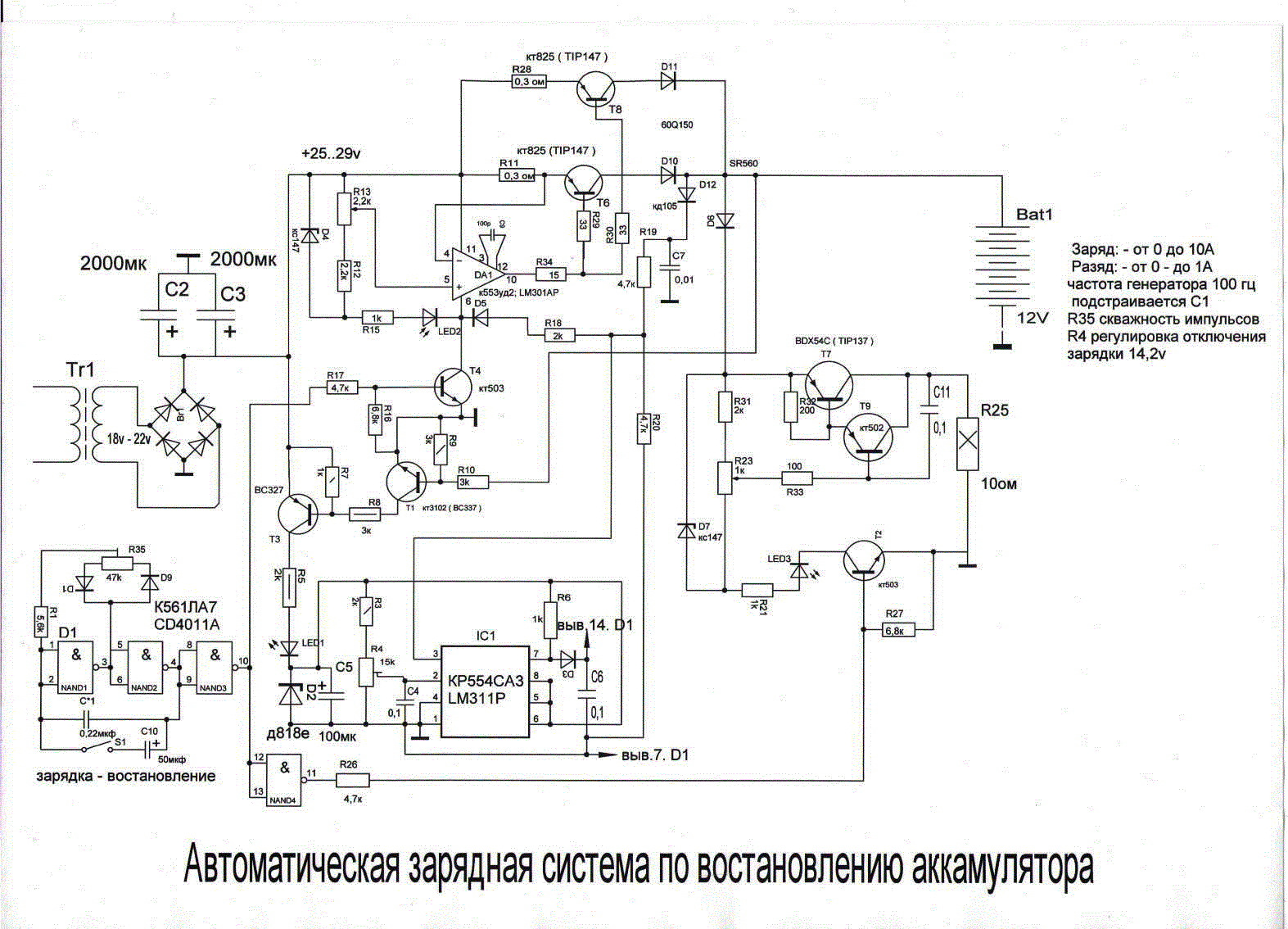

первая схема...мне она больше нравится..больше возможностей, выше описано...
Автоматическая зарядно-десульфатирующая зарядка.gif [206.73 KiB]

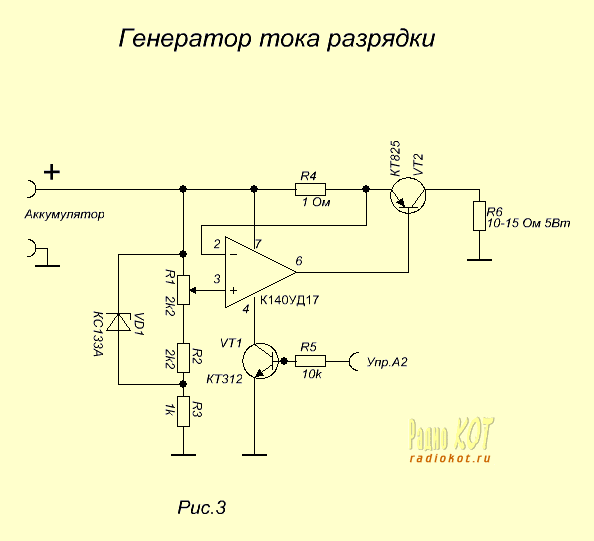

Считаю лучшей доработкой будет сделать генератор разрядки стабилизированым, я пытался сделать по схеме кота на 140уд17, но у вы, всё пошло прахом, лучше сделать на OP90G её параметры на много лучше чем 140уд17, максимум что удалось зто 0,4 - 1А регулировка, хотелось от нуля, не хватило времени доработать..так что если кто доработает, то лучшей схемы и не будет...
Хочу заметить что нумерация ног не совпадает с к140уд17, но с OP90G совпадает...осталось обвязку доработать..даже на аналоге OP07 толку небыло..так что коты за работу!!!!
генератор разрядки.gif [9.51 KiB]

Доработал генератор разрядки, работает, что не странно на малых напряжениях и старается стабилизировать ток разряда, что является главным приоритетом в востановительном зарядном устройстве со снятием сульфатации: хотя LM301 an работает в пределах от 5в, но у меня работала от 2 вольт... схема с доработкой генератора вылаживаю. http://img.radiokot.ru/files/113164/yv31vpbzt.gif

Ещё одна схема мощного зарядного...кому что нравится... http://img.radiokot.ru/files/113164/z25t3k5sf.gif
Автомазированое десульфатирующее зарядное.gif [218.26 KiB]

в этой схеме после диода SR 560 - D18, нужно поставить конденсатор на 470 мкф 25 V
Добавлено after 27 minutes 50 seconds:
у меня эта схема собрана и она работает отлично, в регулировке восстановления импульс заряд - разряд - 1:3 регулируется подстроечником если скважности не хватает, то увеличите подстроечник до 220к или вместо R 36 поставте перемычку, в режиме зарядка частота должна быть выставлена конденсатором С*2 - 100гц, она выставлена, но может отклонится из за номиналом. Резистор тока и разряда регулировка у меня в спаренном варианте и регулирует отлично 1А-100млА.
Добавлено after 14 minutes 44 seconds:
...хочу так-же заметить это зарядное заряжает импульсами и 5А достаточно чтоб за 5 часов зарядить 190АКБ .. поэтому нет смысла увеличивать мощность, но если кому надо то на схеме видно как можно увеличить мощность на любой ток, добавляя выходные транзисторы и подбирая резистор выходной разрядки..
Добавлено after 4 minutes 11 seconds:
...когда увеличиваете мощность то учитывайте: 1- кт 825 на 5А...если три кт 825 значит устойчивая работа на 15А
Добавлено after 14 minutes 9 seconds:
проверить на ошибки не успел но одну нашёл :в печатке после D18 установить конденсатор 470 мкф,
Добавлено after 8 minutes 39 seconds:
при токе 10А и разрядке 1А - ток зарядки АКБ составляет - 2,9А а в Импульсе - порядка 50А и выше, благодаря чему и происходит снятие сульфатации АКБ, импульс прожигает сульфиды а разряд отводит от пластин
Комментарий к файлу: печатка
