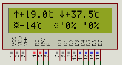

Огромное Спасибо C@at за прошивку версии 2.3
Есть проблема с ней , три символа отображаются неправильно:
1- помещение on
2- теплоноситель off
3- (BP-1 off)
Попробовал в протеусе - тоже неправильно!!
И еще почему отключение погодного регулирования не отключает зависимость от температуры улицы, то есть на улице +19 °C ,в (кирпичном) помещении температура +12 °C при установленных + 19-24 °C , а нагрев не идет . НЕ комфортно. :(
При том установить можно +32 °C
В остальном как часики :))
p.s. я один чтоли использую прошивку 2.3 или на улице жара??? :shock:
p.p.s. в протеусе у версии 2.2 тоже не верное отображение!

Вот эт виден серьезный подход, термостат и сразу весь help на лицевой панели :beer:
Проблемы в программе и протеусе никакой нет, у вас индикатор по всей видимости типа 162A , на практике наблюдаю их два вида , с кодовыми таблицами En-Ru и En-Jp
Ваш En-Jp
С символами кирилицы En-Ru отображение идет правильно , вот как у меня в протеусе

2.3.png [3.14 KiB]

Странно но у меня вот так :shock:
Буду ждать)))

rzloy поменял на более "вменяемые" символы для вашего индикатора
P_reg_V2.3_pc5.rar [28.5 KiB]
Порт РС5 в вашем случае перемычкой на землю....
