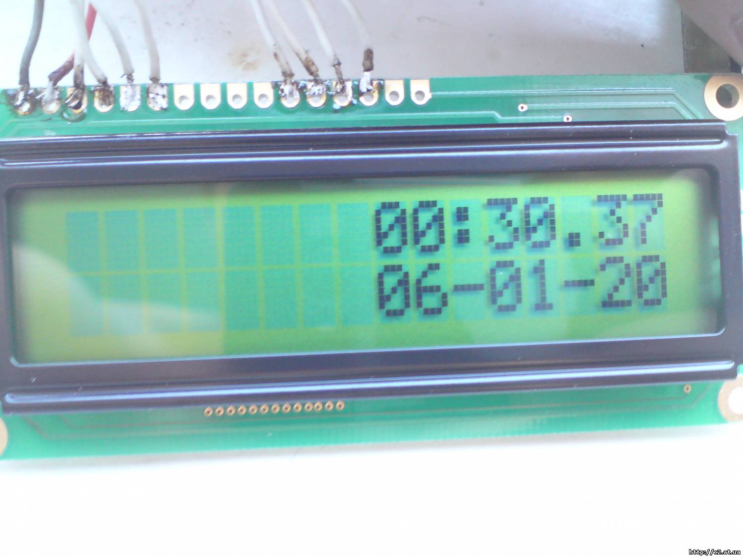

Здравствуйте, у меня вот какая проблема, значит оно у меня включается, но изображение на дистлае бежит, при нажатии на кнопку оно застывает и можно попасть на какие то данные, погрешил на дисплей но оошибся не в нем дело, не могу найти причину, кто нибудь сталкивался с такой проблемой? Спасибо за рание

нет, дисплэй точно правильно подключен, несколько раз перепроверил, главное реле реагируют при включении, время идет, а вот изображение никак, может контролер?

Мало данных для разбора предоставляете. Что то, мне подсказывает, ошибка монтажа.

вот фото, может это о чем то скажет

фото
Комментарий к файлу: когда изображение бежит

Фото платы можно.
И название дисплея или ссылку на его распиновку.
Я так понял ЖКИ на шлейфе, незнаю как визуально убедится, что там куда...

Добрый день.Думаю что есть обрыв в проводках шлейфа.Когда контакт плохой-именно так и вытрепывается.Ну еще сопля где может быть.На худой конец-порт микроконтроллера....
