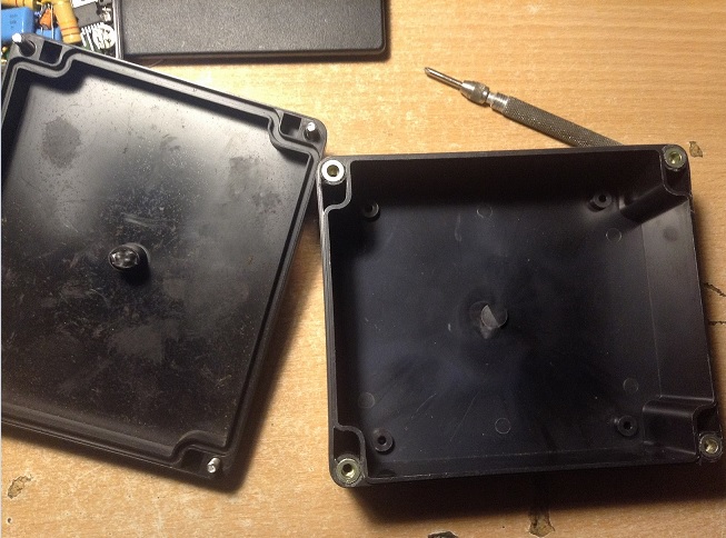

прекрасно) хотя пока что не начинал приготовления к воплощению в железе, смотрю что будет в программе. Как хорошо, что сердечники ETD и некоторые другие есть с заводским зазором, и в программе можно подогнать параметры трансформатора)
Уже почти решился на один вариант, и есть куда все запихать)
