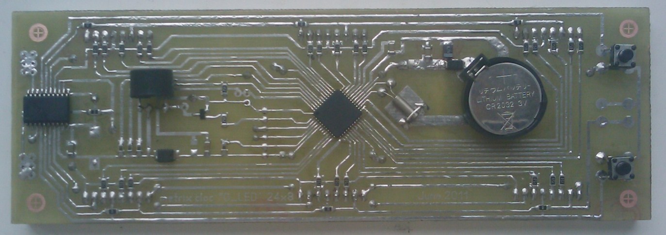

Уважаемый O-LED!
Ваша последняя прошивка не работает, на дисплее разные точки, разделительная точка мигает на левом индикаторе. Прошивка со скроллингом работает отлично.
Спасибо за интересный проект :))

sergho Извиняюсь. Вот - download/file.php?id=71218
У меня двое часов. одни на макетке, с мегой в дип корпусе, а вторые в соик. столбцы индикатора в разных часах подключены к разным ножкам контроллера, и я просто компильнул прошивку для часов в дип корпусе(именно на них я пробую все новое)
Если я опять когда-нибудь перепутаю, то просто откройте исходник, в самом начале найдите строчки
Код:
#define   SOIK  1         // если часы на контроллере в соик корпусе
#define   DIP   0         // если часы на контроллере в дип  корпусе
и поставьте напротив SOIK - единичку, а напротив DIP - нолик. и компильните.

К сожалению компилить не умею :) В магазине дали DS1820 вместо DS18B20. я так понимаю они не взаимозаменяемы?
p.s. Вот фотка собранного устройства, осталось только датчик температуры поставить и можно вставлять в корпус)))
CLOCK (1373 x 486).jpg [131.12 KiB]
... Do you know russian word "ГРАБЛИ" ?

Как то смущает меня термометр :? показывает 29 градусов, а 2 китайских прибора уверяют что 26.... и кому верить? может от матриц идет тепло?
Неплохой светофильтр получается из пластиковой коричневой бутылки из под пива :))

Запаянный на плату датчик может прилично врать.

да, вынес за плату на проводках на 10 см и все стало точно
