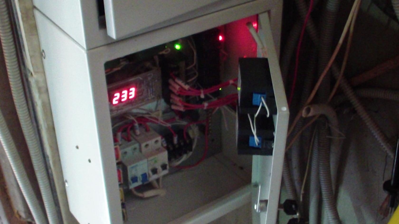

Зря проект забросили,сделано с момента моего последнего комента,больше 15 устройств,парням респект за труды,в разработке схемы и написании софта.Собирались как отдельные устройства,так и переделки серийных стабилизаторов,причем два последних стабилизатора принесли в рабочем состоянии попросили вставить туда электронику"как в дохлые".При повторении брал трансы ТПП,дешево и без гемора с намоткой.Последний монстр на 12 штуках ТПП-316 и реле от дядюшки Ляо на 80А,длительная нагрузка 11 кВТ при включенной ступени 200В,не вызвало включение пропеллера,уставка на t-65,ставился на всякий случай.Подключен весь дачный дом вместе с отоплением.Ну и напоследок только,не говорите мне что устройство такого уровня можно купить дешевле.Трансформаторы дороже 500 рублей не покупал,комбинация обмоток дает огромный выбор,как по току,так и по напряжению.Программа хоть и написана с уставками 20 вольт,внимание не обращал,бралось и 15 вольт на секцию и 25,дискомфорта не замечено,все гладится настройками.Стабилизатор убойный,дубовый,включил и забыл.Не жалейте керамики и тантала,меге это нравится. Фотки если найду,выложу.Авторам:парни,в программах чайник,не писатель,только швея,ткните носом,где править уставки,иногда надо,мож разберусь.
