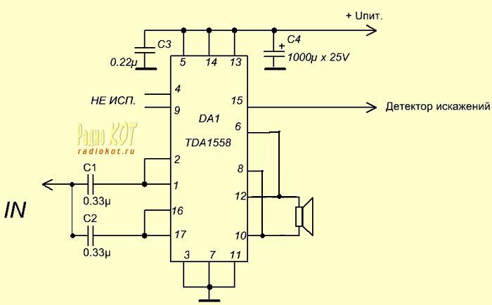

Здравствуйте,выход на динамики здесь 4ом,возможно ли подключить динамики с сопротивлением 8ом.
как я понимаю надо паралельно 8ом воткнуть или 4ом последовательно.
скажите уважаемые коты :write: ,что произойдет при таких подключениях, я имею ввиду возможную потерю мощьности или выгорание чегонибудь :facepalm:

Вместо 4 Ом можно поставить больше. Ничего параллельно подключать не нужно!

В схеме ошибка. 15 нога у 1555 детектор искажений, а у 1558 опорное напряжение на нее рекомендуется цеплять последовательно 2 диода или стабилитрон на 1,5 Вольта для уменьшения искажений.

Делал на этой микре усилок для самодельной компьютерной акустики лет 9 назад - до сих пор успешно работает и всем устраивает.
В свое время тоже столкнулся с "гудением" и перегревом 1558 - боролся таким способом (старый пост с другого форума :) ) :
"Вообще микруха не смотря на простоту подключения дает достойный звук. Единственная проблема в том что на всех форумах приводят ее из-за простоты конструкции, но мало кто предупреждает что у нее очень чувствительный вход 0,05В и при подключении к компьютеру или даже МП3 плееру в колонках стоит гул (т.к. перегружен вход). Чтобы этого избежать нужно ставить делитель напряжения еще до регулятора громкости. Иначе будет греться и гудеть. :) Микросхема греется слабо - только на полной мощности. Я ее использую в домашней акустике 2.1 . Одна половинка микрухи на левый-правый канал (10 ватные маяковские колонки 10 ГДШ) а вторая половинка сдвоена и идет на самодельный сабик ( 50ГДН). Саб при накрученых низах заставляет ходить диафрагму ходуном. :)"
Что касается мощности, то при питании 14 В (10 000 мкф на блоке питания + 10 000 мкф непосредственно у ног тда1558, чтобы низы не давились) 30..40% громкости хватает для нормальной слышимости по всей квартире, а при 100% слышно и при всех закрытых дверях - соответственно и соседям оч. весело. Так что собирание усилка большей мощности для квартиры - баловство чистой воды ).
Сам усилитель подключен через темброблок на LM1036N, а секция саба после темброблока обрабатывается еще активным ФНЧ на LM324N.
Схемы брались из интернета, так как это была одно из моих первых испытаний Паяльником :) не считая тда2003 и переходничка на 3пин вентилятор под pwm.
Так, что для ознакомления с электроникой этот усилок - самое оно.

И от 15 ноги через 2 диода к плюсу или минусу?

К минусу
