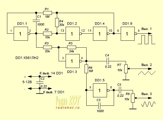

Виталий Иванович, а такое вот подойдет: radiokot.ru/circuit/digital/measure/10/ вроде проще не придумаешь?

Да, вполне. Только я бы предусмотрел возможность замены кварцевого резонатора без пайки.
Какого кварцевого резонатора? Там RC цепочка и инверторы

Смотри внимательней, там стоит "часовой" кварц.
Не, мы с Вами немного о разных схемах говорим, та схема о которой я говорю во вложенном файле. А вообще такой вопрос: у меня есть пара программ для компа обе они функциональные генераторы до 20000Гц, выход идет через линейный выход материнской платы. Программы в полосе до 20000Гц вырабатывают пилу, синусоиду и прямоугольник, может этого будет достаточно?
