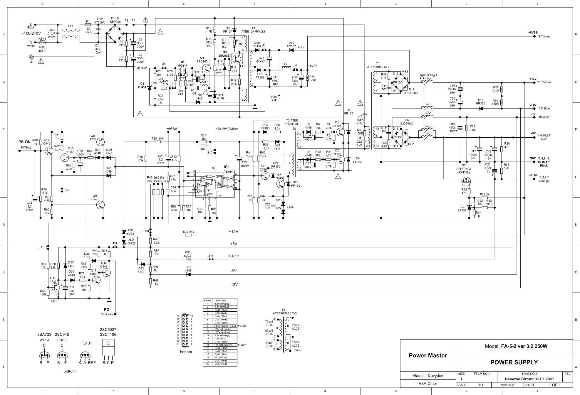

Попался БП Power Master FA5-1 скачал схему FA_5_2_v3-2_250W_PowerMaster схема совпала полностью. И подходит под описанную автором. Сравнив схемы и убрав все лишнее получил вот такой результат. Хотел вставить схему но получилась не качественная, переделаю прикреплю.
При запуске через лампочку не запустился, сделаю фотки с осциллографа то же выложу.
Хотя на 8_11 импульсы есть на 5 пила.

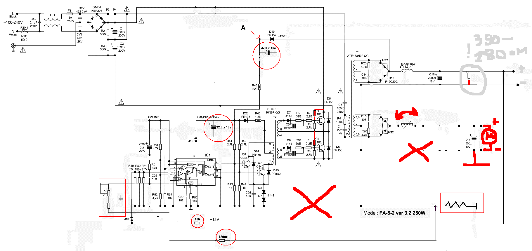

Выкладываю схему, все что я удалил стер, оставил то что осталось. Компоненты что на схеме оставил без изменения, то что обвел красным
добавил. На схеме С3 его нужно убрать, и поставить перемычку? И второе, при включении с сеть через лампочку БП сам не запускается
но если подать напряжение в точку А (использовал БП от TV антены) даже кратковременно запустится.
После запуска лампочка горит впол накала.
Все это делаю пока через лампочку 60 ват
Нагрузка пока автомобильная лампочка 21 ватт.
Сейчас для меня главное что бы он сам запускался, может что нужно изменить в схеме?
Ссылку не могу дать не помню где скачивал, но если сильно нужно могу выложить.
FA_5_2_v3-2_250W_PowerMaster.gif [75.14 KiB]

Кому интересно - вот схема FA_5_2_v3-2_250W

Так как нет дежурки надо добавить автозапуск (красные резисторы по 330к)
корпус разрезать, нагрузочный резистор повесить....
FA_5_2_v3-2_250W_PowerMaster.gif [80.27 KiB]

Значит с баз Q1_Q2 на коллектор 300к. У тебя на схеме 220к не досмотрел, добавлю сообщу результат. На нижнем мосту над дросселем что стрелка обозначает, местами выводы поменять?
Конденсатор С3 так и оставить, или убрать и поставить перемычку?

Добавил резисторы 270к, С3 пока оставил, блок запускается. Буду подгонять остальное. Нужно еще такой БП поискать, минимум переделок.

На нижнем мосту над дросселем стрелка обозначает выводы дросселя местами поменять для канала вентилятора

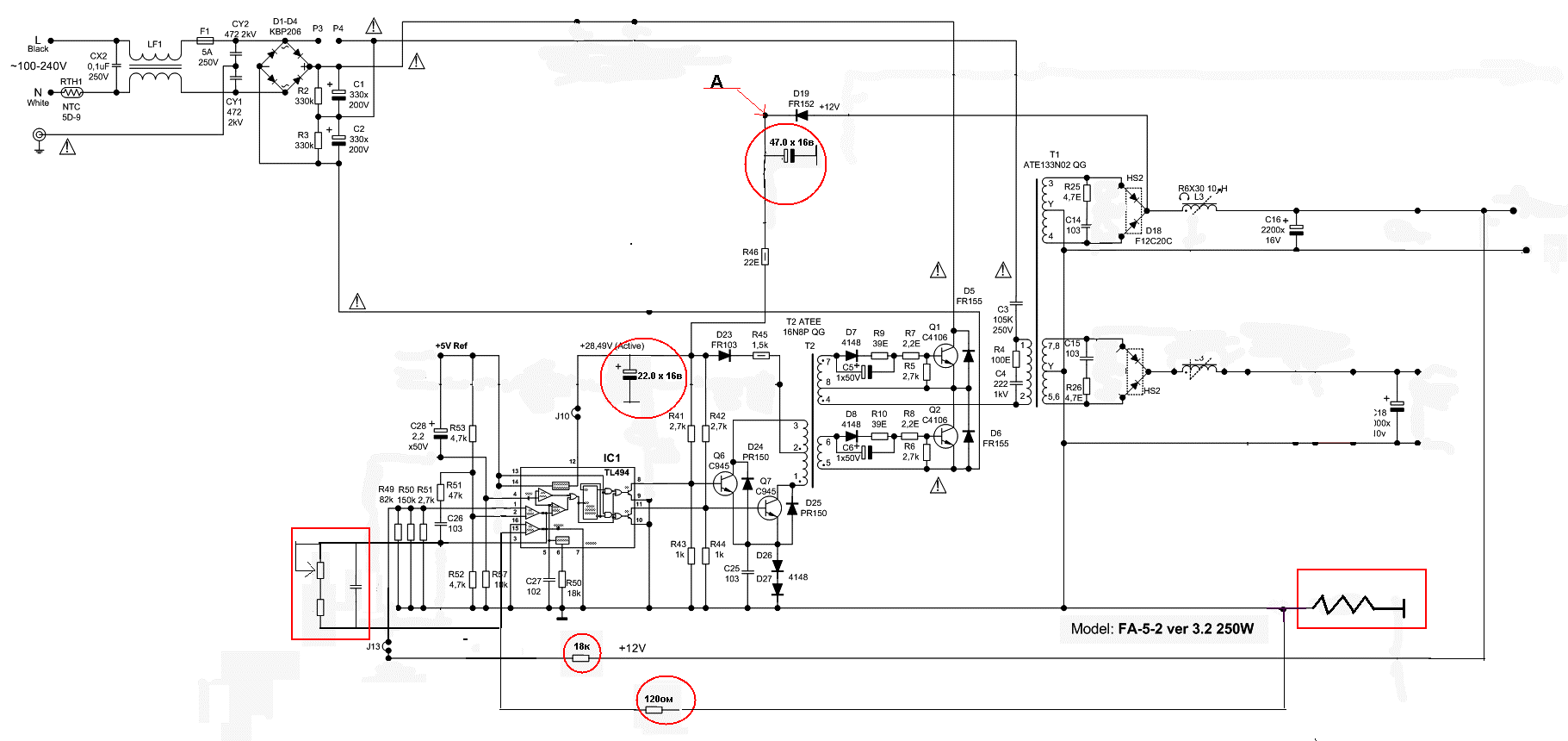

Чёт я запутался.... По схеме из статьи минус на заряжаемый аккумулятор - корпус (после шунта). А в приведенной схеме - косичка силового транса до шунта. Как мудрее? Заранее спасобо.

Переделал авторскую схему,шунт подключил по правилам.Ограничение зарядного тока выставил 5.5А.Схема отлично заряжает АКБ.Переделанная схема прилагается.
Зарядник.rar [20.16 KiB]
