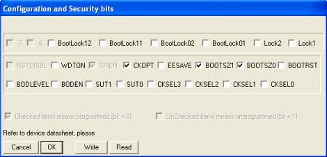

Собрал. Все работает. Фьюзы выставил в CodeVisionAVR как во вложение.
фьюзы 16 Мгц.jpg [18.33 KiB]

xkp писал(а):
параллельный режим пробовали?
что за он и зачем? она не залочена я так думаю
 Заголовок сообщения: Re: Портативный осциллограф на микроконтроллере ATmega32
СообщениеДобавлено: Вс июн 10, 2012 22:03:00
Рейтинг сообщений: 22
Зарегистрирован: Ср ноя 18, 2009 12:50:31
Сообщений: 779
Откуда: ковров
вы технический английский знаете? я нет... распознать все заковырки параллельного программирования STK500 мне удалось за 3 недели. успешно востановил 2 ATMEGA8, ATMEGA16, ATMEGA32, штук 20 ATTINY13, а так же для меня открылась возможность пользоваться AT90S2313, ибо они у меня не шьются в SPI режиме. ATTINY2313 шьются а AT90S2313 нет.
в документации на STK500 есть 2 таблички. одна для SPI другая для HV (параллельного). там все понятно (даже если не знаешь английского), все написано: куда вставить МК, куда какой проводок, куда какую перемычку. все понятно.
не в тему. ИМХО но для ATTINY13 для параллельного нужно меньше перемычек чем для последовательного....
