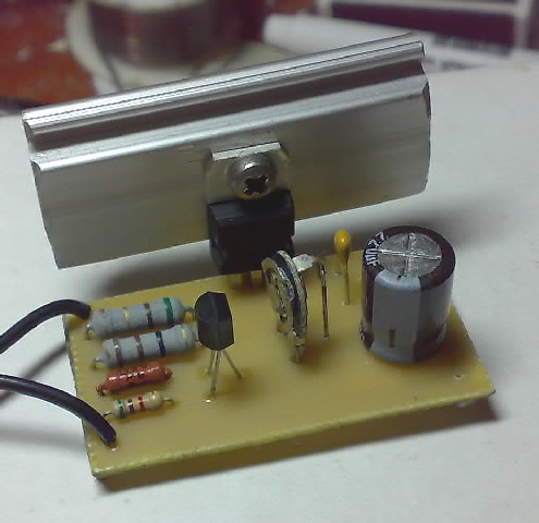

Довел наконец то до ума свой зарядник по этой схеме. Держатель для акб от сгоревшей китайской ун. зарядки. Кстати если выход кренки зашунтовать керамикой,- индикатор окончания заряда начинает врать. Тухнет раньше чем прекращается процесс заряда.
Питается эта схема от зу нокиа с толстым штекером. На ее выходе 7вольт, что вполне достаточно для нормальной работы данной схемы.
:shock: А не проще было "лягушку" отремонтировать?

Можно было бы. Но я внутренности давно выкинул. Да и приятнее сделать своими руками.

Отлично смотрится! Какой ток заяда? Греется ли аккум?

Ток где то 100-120мА. Сейчас собираю еще одну по этой же схеме, только без индикации окончания и самого процесса заряда. ток будет где то 350мА. Вот собственно она, плата. Изображение
