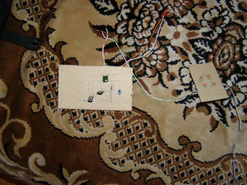

 Заголовок сообщения: Сирена воздушной тревоги помогите
СообщениеДобавлено: Пт дек 31, 2010 18:15:12
Зарегистрирован: Пт дек 31, 2010 18:07:05
Доброго времени суток. Нашёл недавно вот эту тему http://www.radiokot.ru/circuit/analog/games/01/ - пытался собрать но ничего не получилось не могли бы вы объяснить какие детали нужны?? на другом форуме нашёл как другой человек собирал ее но там нет некоторых деталей... Помогите пожалуйста( фото приложены
Image23.JPG [43.54 KiB]
index.jpg [60.63 KiB]
 Заголовок сообщения: Re: Сирена воздушной тревоги помогите
СообщениеДобавлено: Пт дек 31, 2010 19:07:16
Карма: 27
Рейтинг сообщений: 1283
Сообщений: 7853
все детали описаны. В чём вопрос?
