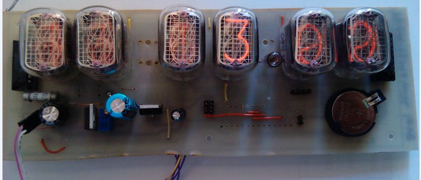

Купил новые ид1...поставил и ждал меня неприятный сюрприз: первые три индикатора меняются с частотой незаметной для глаз(просто горят сразу несколько цифр), а последние три, отвечающие за минуты и секунды показывают всякую дребедень :) У меня просто идеи закончились что бы это могло быть.... может в прошивке проблема? просто до этого я никогда не занимался прошивкой МК и сильно сомневаюсь что не сделал чего-нибудь неправильного :( Фьюзы уствновил слогласно скриншоту от "Астроном"а:
Астроном писал(а):
сегодня собрал наконец свои часики но они не работают! горят только 3 первых индикатора! и засвечиваются по 2-3 цыфры! проверте правильны ли фьюзы!
Во вложении можно посмотреть что у меня есть(плата кривая т.к. в условиях общежития и полотна от ножовки при всем старании получилось лишь так :)) )
Комментарий к файлу: Плата

Всё-таки для настройки ид1 лучше ставить на панельки.
Поставил ид1 в одну панельку - посмотрел результат.
Поставил в другую панельку - сравнил результаты.
Поставил две, поменял местами, сравнил, сделал выводы.
Смотрим контакты ламп на предмет окислов. Нет ли холодной пайки. Если есть - устранить проблему.
Проверяем функционирование схемы без контроллера.
Вытаскиваем МК из панели.Коротим выходы оптронов пайкой проводника.
Подаем на вход ид1 код от 0 до 9 (пайкой проводников на "землю") и смотрим, зажигаются ли циферки на лампах.
Пока циферки на загорятся, двигаться дальше нет смысла (ид1 или цепи с ними связанные содержат неисправность).
Процедура должна закончиться тем, что цифры зажигаются. Снимаем перемычки с оптронов.
Так как на фото хотя бы одна цифра "3" горит, то оптроны вроде работают.
Если есть подозрения, проверяем: подаём на вход оптрона активный уровень и проверяем зажглась
ли цифра на лампе (на входах ид1 - код цифры, как в предыдущем пункте).
Если со всем проверенным всё хорошо, а с индикацией под управлением контроллера всё по-прежнему плохо, переходим к контроллеру.
Для начала: какой именно контроллер (L, A, <пробел> ) и каким программатором шили?
Фото со стороны пайки тоже можно положить.

.Все проверил :) работает без мк все нормально :) а с ним показывает чушь,хотя секунды идут :)
мк у меня
На лицевой стороне написано ATMEGA8A-PU и цифры 1103.
со стороны ног: H6K990
354VAN
3-1103 e3
:dont_know: Шил программатором 5 проводков через выводы,предусмотренные на плате. проводки от витой пары брал. длина проводков не больше 12см.

С ATMega8A не проверял. Поэтому могу только предполагать. Пишут, что 8 и 8А не отличаются. Однако год назад фирменным программатором мы не смогли зашить ATMega128A (несколько кристаллов из нескольких серий). А с ATMega64L всё прошло как по маслу.
Попробуйте разобраться с фьюзами.
12см - от разъёма ПК?
Порядок прошивки Flash и EEPROM соблюдаете?
Было бы неплохо попробовать зашить другой контроллер.
Задайте вопрос о прошивке в профильных форумах.
