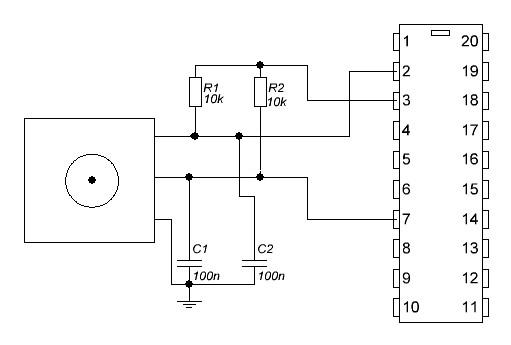

Купил энкодер, похожий на такой как в автомагнитолах ставят, подключил, таймер - висит, инвертировал данные (0-1) - считает задом на перёд, то есть по часовой стрелке крутиш а он на меньше считает и наоборот, немного поколдовал с подключением энкодера, я незнаю где там что так что придётся поэкспериментировать если кто захочет повторить мой подвиг, но работает отлично и как положено, схемку прикрепляю
Уважаемые!!!! решил эту проблему!!! Похоже разработчик повесил на этот порт прерывание. Как только низкий уровень - все висит.
Энкодер останавливается в любом положении.
Я повесил емкость 22н последовательно и сам порт притянул к питанию 470 ком. теперь при любом положении колеса - всегда работает.

Не удачно оргонизовано считывание энкодера.
При 0 на 2 и 7 ногах процессора работа таймера останавливается. Думаю, если это устранить заработают любые энкодеры.
Такое наблюдается и при использовании оптического энкодера.

поставил энкодер по схеме Ant-RG, но дребезг контактов побороть не удалось, энкодер иногда не слушается :shock: оборота ручки и проскакивает порядок цифр :cry:

Победил я его.
У меня таймер сбоил, как хотел так и считал, сбрасывался при установке времени, выключался. Решил установкой резистора между 3 и 6 ногами микроконтроллера.
kuzma_kl у меня было также.
Не много по другому подключил энкодер.
Схема и плата прилагаются.

kuzma_kl какой энкодер используете? Можно добавить ещё резистор и конденсатор как на схеме, таймер тогда не виснет если энкодер остановился не там где надо, резистор на 200 кОм конденсатор на 20 пФ вроде бы, за конденсатор уже не помню что ставил

Ant-RG, при установке времени таймер творил что ему вздумается. Пришел к выводу что это наводка на свободный вывод кнопки. У меня энкодер с кнопкой и ручка метализированная. Вот и наводилась помеха на стаящую внутри кнопку.
Энкодер первый попавшийся, с магнитолы.

Ну я туда ничего не лепил, Вы наверное питаете таймер от импульсного бп, когда фильтрация плохая у меня таймер также себя вёл, ну эт проверим, может какой похуже бп тогда воткнуть можно будет :)
