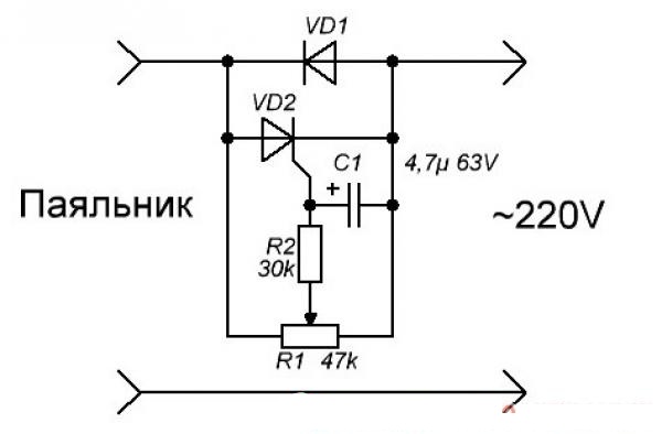

Добрый день!
Собираю свою вторую схему - регулятор для паяльника 40 Вт/220 В.
-диод 1N4007. -тиристор КУ101Г.
Для R1 под рукой только 30 КОм оказалось, но в описании к схеме это допустимо.
Собрал, подключил к паяльнику. Напряжение меняется, но при измерении показывает разные значения, в зависимости от того каким щупом измерять ( + или земля). Разница примерно 80-100 В. Подумал что мультиметр способен корректно измерять только правильное синусоидальное напряжение. Решил подключить после него мост, и измерить уже постоянное. Подключил мост от сгоревшего БП ATX(предварительно не проверил) без нагрузки. При включении сразу КЗ. Пробило диод и мост. Подумал что мост был неисправен. Взял кц402в(проверил), допаял к сгоревшему диоду ещё один в разрыв (чтоб не распаивать пол схемы). Включил без нагрузки - практически не регулирует(единицы вольт). Включил нагрузку 2 КОм. Измерил. Напряжение было 170, и через несколько секунд КЗ. Снова пробило диод и мост. Причём в момент КЗ схемы даже не касался.
По логике, любая ошибка сборки или неисправность в самой схеме к КЗ привести не может. Значит дело в мосте. Может мост нельзя включать после такой схемы?

Соберите на обычном фазовом регуляторе
А если нет динистора, то вот так ...
