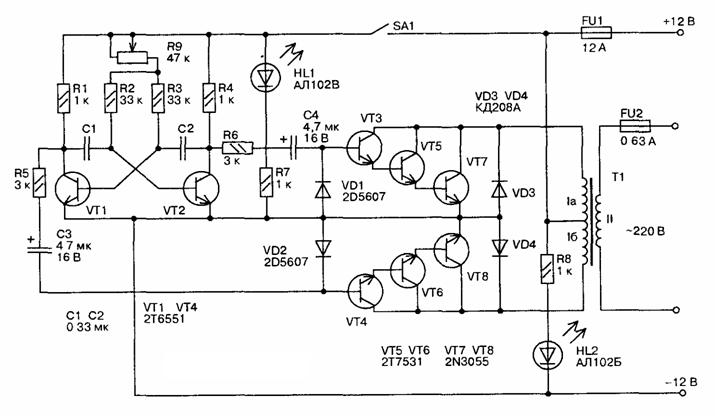

Здравствуйте,
Подскажите пожалуйста в данной схеме
Если я хахочу изменить частоту импульсов путем изменения емкости конденсатора, то мне нужно менять только емкость конденсатора С2, изменние емкости С1 ничего не даст так как выход транзистора VT1 никуда не подключен ? Правильно ?

Lander писал(а):
Правильно ?
Неправильно. От этих конденсаторов зависит скважность генерируемых импульсов. Для получения меандра емкости должны быть одинаковые.

Но если емкости будут разные, просто меандр как бы будет просто не семметричный ?
И еще не понятно, на первичную обмотку поступают импульсы только с транзистора VT2 или с транзистора VT1 тоже импульсы на первичную обмотк поступают ?

Вы бы всю схему привели, а то какой-то огрызок...
А понятие "меандр" уже предполагает, что импульсы строго симметричные, то есть длительность импульса и паузы равны или, можно сказать, скважность импульсов равна двум. Если они не симметричные, то это не меандр.
Этот огрызок был приведен в качестве учебных целей и для понимания получения мощных импульсов.
Полная схема выглядит так.
