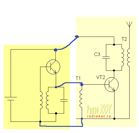

Никак не могу сообразить, как будет полностью выглядеть схема в этом уроке http://radiokot.ru/start/analog/basics/15/
Т.е. как подсоединить вторичную обмотку трансформатора из схемы УМВЧ к первичной обмотке со схемы ГВЧ в уроке 14 по ссылке - http://radiokot.ru/start/analog/basics/15/
Как все это будет выглядеть вместе? Где транзюк VT1, и получаеться что будет три обмотки у трансформатора(в ГВЧ уже две обмотки, а в УМВЧ получаеться - еще одна!?). Что то я запутался. Помогите мне, пожалуйста разобраться!?

Нет, первичная (не подключенная) обмотка трансформатора усилителя является колебательным контуром генератора.

Об этом я прочитал в уроке. Но не понял как это будет выглядить. Явно не вот так (НО КАК?):
Нарисуйте кто-нибудь, ну немогу я понять сам....
Комментарий к файлу: Как будет правильно?

Вот так. Только там ещё надо будет добавлять транзюк для модуляции и ток смещения пускать, но об этом прочитаешь в следующих уроках :)

Опс, так это уже три трансформатора получается. Как я и думал. Но теперь непойму как будет работать схема... Эххх, все было так просто:)

В левой части генерируется высокая частота, через катушки дергает базу транзистора, а коллектор дергает верхний колебательный контур, но только уже в h21э сильнее и оттуда она устремляется в эфир :)

kairullin писал(а):
Вот так...
Все-таки это должно выглядеть как-то вот так :))

А, их значит на общий стержень сажать. Понятно, спасибо, Света :))

Правда здесь показан только принцип действия генератора. В реальной конструкции он не заработает...

Опа, приехали... А почему?

Ну хотя бы потому, что транзистор генератора находится в режиме глубокой отсечки и чтобы он загенерировал, нужно его вывести из этого режима... :))

В смысле, он будет закрыт? Тогда может сделать вот так?
