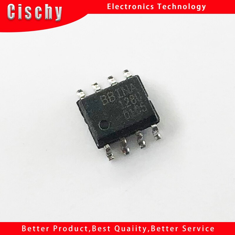

Уважаемый Andrey_B, пойдет ли в схемотехнику ОУ ina128 для данного устройства? И подскажите вот такая маркировка ОУ BBINA128 я так понимаю Burr-Brown, похоже на оригинал или Китай наклепал подделок? Исхожу из то что есть уже у меня в наличии.
1-INA128UA-INA128U-INA128-SOP-8.jpg [57.55 KiB]

neid, в первом приближении подойти должен. По маркировке ничего не могу сказать, из Китая их не покупал, возможно и старое название, BB нет уже более 20 лет.

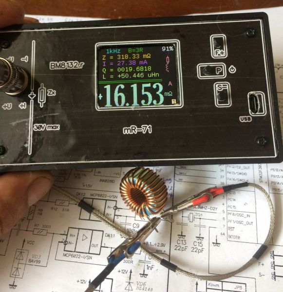

Добавлено after 15 minutes 30 seconds:
Собрал таки приборчик!работает очень точно,энергии тока жрет много. вместо INA828 применил INA128. вместо макса LMH6643. вместо MCP6022 подходят AD8606, TLV9062. реле на 5 вольт,коммутация с 3,7 вольта.
заказал щупы кельвина,но пока придут кто его знает.сделал на крокодилах,погрешность очень маленькая ,но все же перемычка.плату не много переделал чтоб легче паять было,вытащил перемычки под МК на верхний слой.
вот фото замеров
