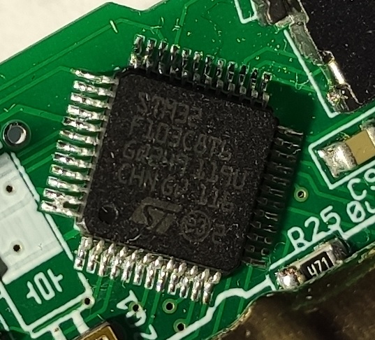

Тоже повторил данный проект, все завелись с первого раза, все измеряет, но тоже выскакивает "ошибка накачки". На 10 ноге импульсы достигают уровня 3 вольт. Контроллер из китайской платки типа "Ардуино".

Доброго здравия ! Поменял плату с контроллером STM,и все заработало как часики,на старой плате был установлен киточюдо CKS32F103C816,не судьба наверное ему участвовать в данном проекте,Автору респект за работу и поддержку проекта!

leha1984, МК STM или китайское поделие?

МК вот такой https://cloud.mail.ru/public/stBC/fCpDsqZBJ вытащен из такой платки https://cloud.mail.ru/public/JPbz/5ABTzJ8eT

у меня нет маилрушечки.Правильней картинки грузить в тему или на котохостинг. Тогда они не исчезнут по вашему желанию илли по хотелкам ФСБ маил.ру

Исправился Изображение Изображение

leha1984
Крайние ножки мк не замкнуты случаем?

нет, там просто флюс, на фото как кусок припоя :))

ок. А сколько импульсов накачки высвечивает настройка высокого ?

1024
