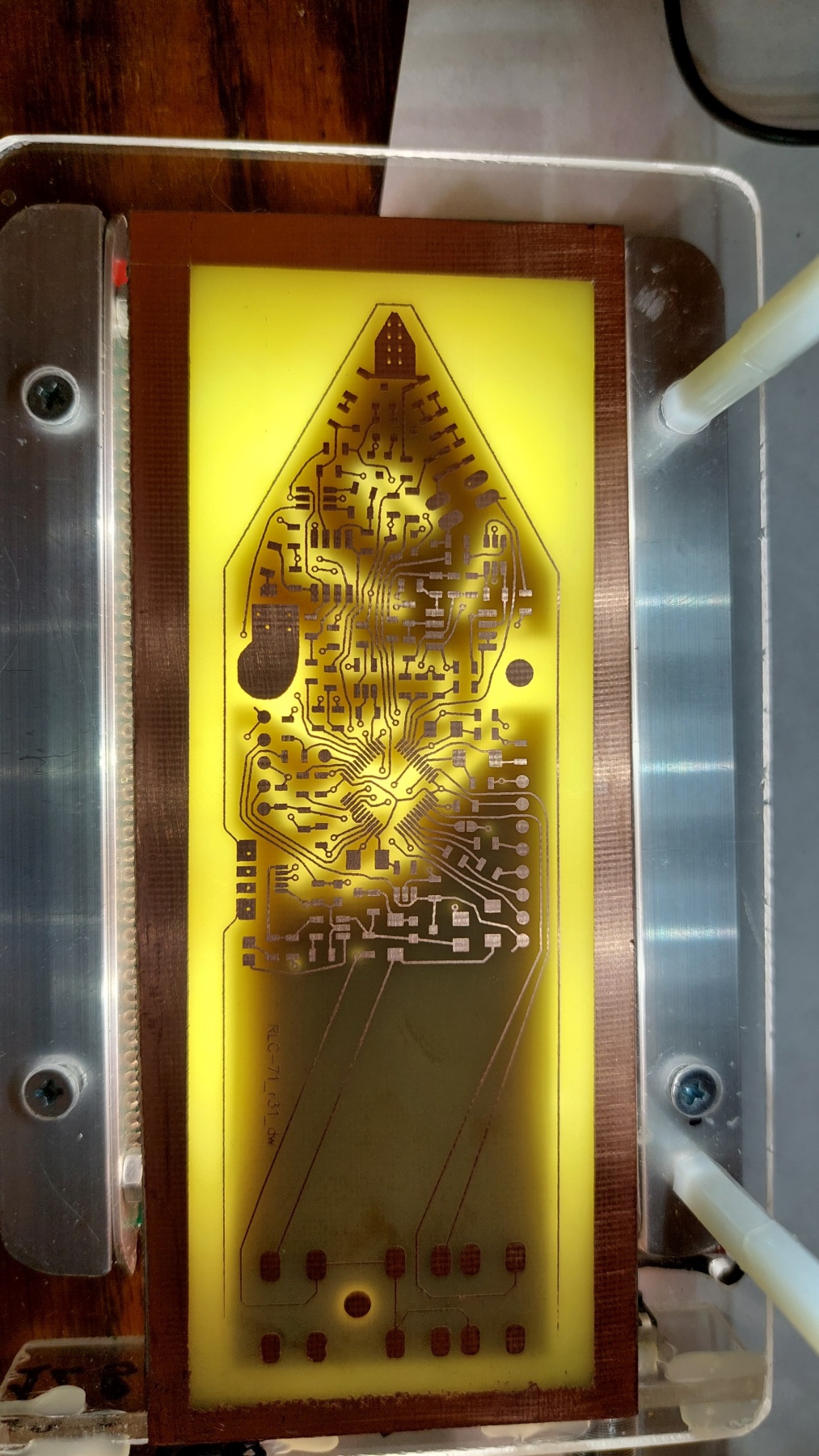

Практически сделал рабочую плату. Осталась паяльная маска. Она будет двухцветной. Рабочая зеленая, а наружные стороны черные.

Andrey_B,
Спасибо. Плата, действительно, не простая. У меня УФ матрица , уже на пределе работает по длине 135мм. Много проще заказать китайцам, просто люблю все сам делать.

Поразмышлял и отказался от черной паяльной маски на нижней стороне Главной платы. Предстоит установка STM-это, для моего зрения серьезная работа. Я сделал специальный "дралоскоп" с нижней подсветкой и установка любого корпуса микроконтроллеров на плату, стала много легче, на "просвет", видно, как под рентгеном!
Но черная паяльная очень плотная и плохо просвечивается. Принял решение заменить ее зел
еной на этой стороне.
Вот так выглядит на моем "дралоскопе". Чем не рентген! Есть видео на моем канале в ютубе , как ее сделать. https://m.youtube.com/watch?v=TSpBaFIpvvg

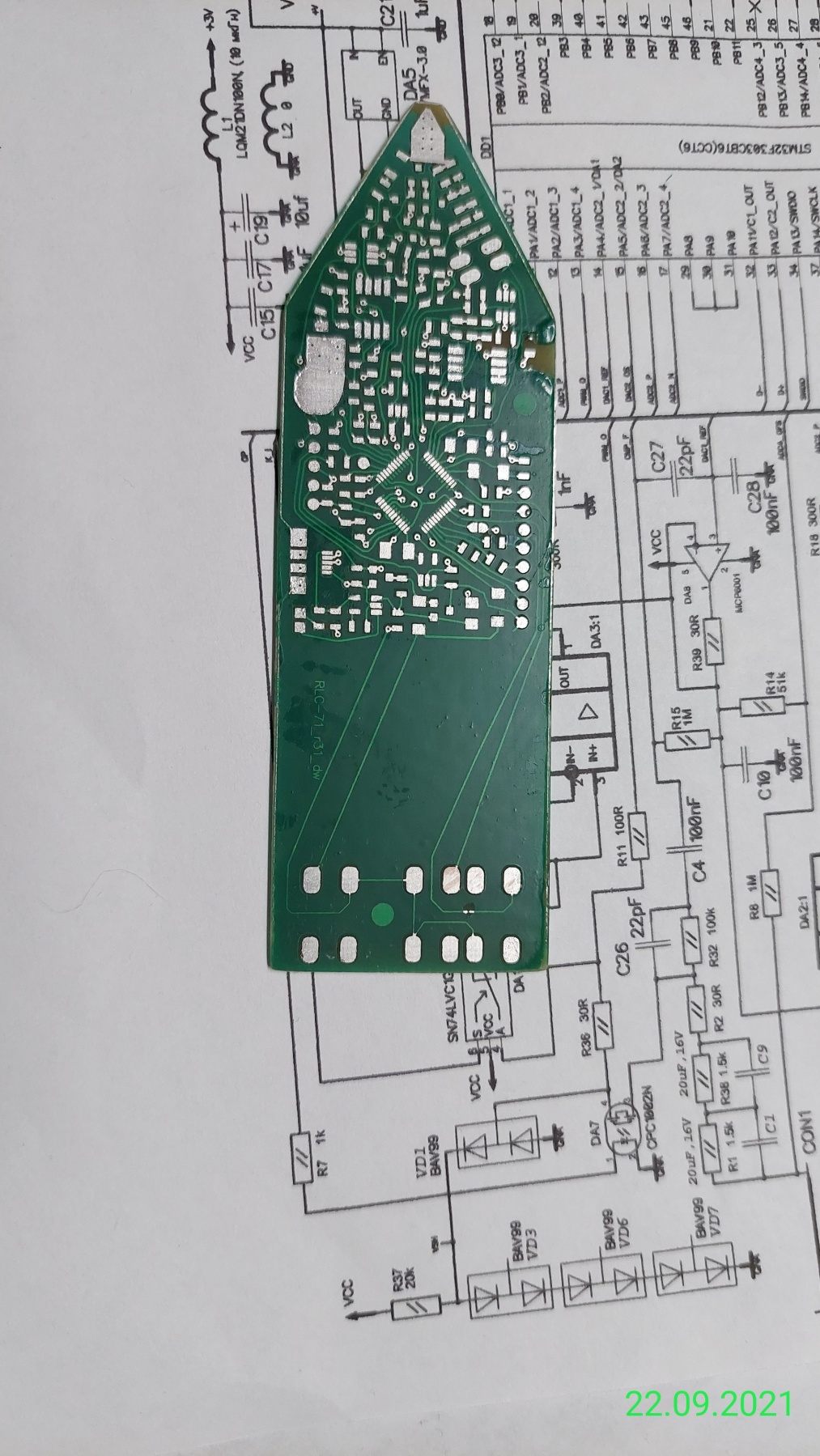

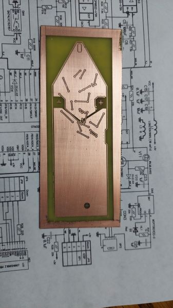

Сделал паяльную маску. Плата рабочая. Жаль не было шелкографии. Я не конкурирую с КитайПромом, делаю для себя, потому, что нравится. Нравятся таинства фотопроцессов в фоторезисте и паяльной маске.
Мне не надо ждать, день , два и плата готова.

Не применяю ни клепки, не металлизацию. Пропаиваю ручками, паяльником. Под Микроконтроллерами просто использую самую тонкую проволочку 0,11, взял из провода щупа. Паяю и потом "высушиваю" оплеткой. Корпус микроконироллера "не чувствует" таких переходных.
Металлизацию не использую, чтобы не разводить дома грязь.
Тут уж точно- лучше заказать китайцам.

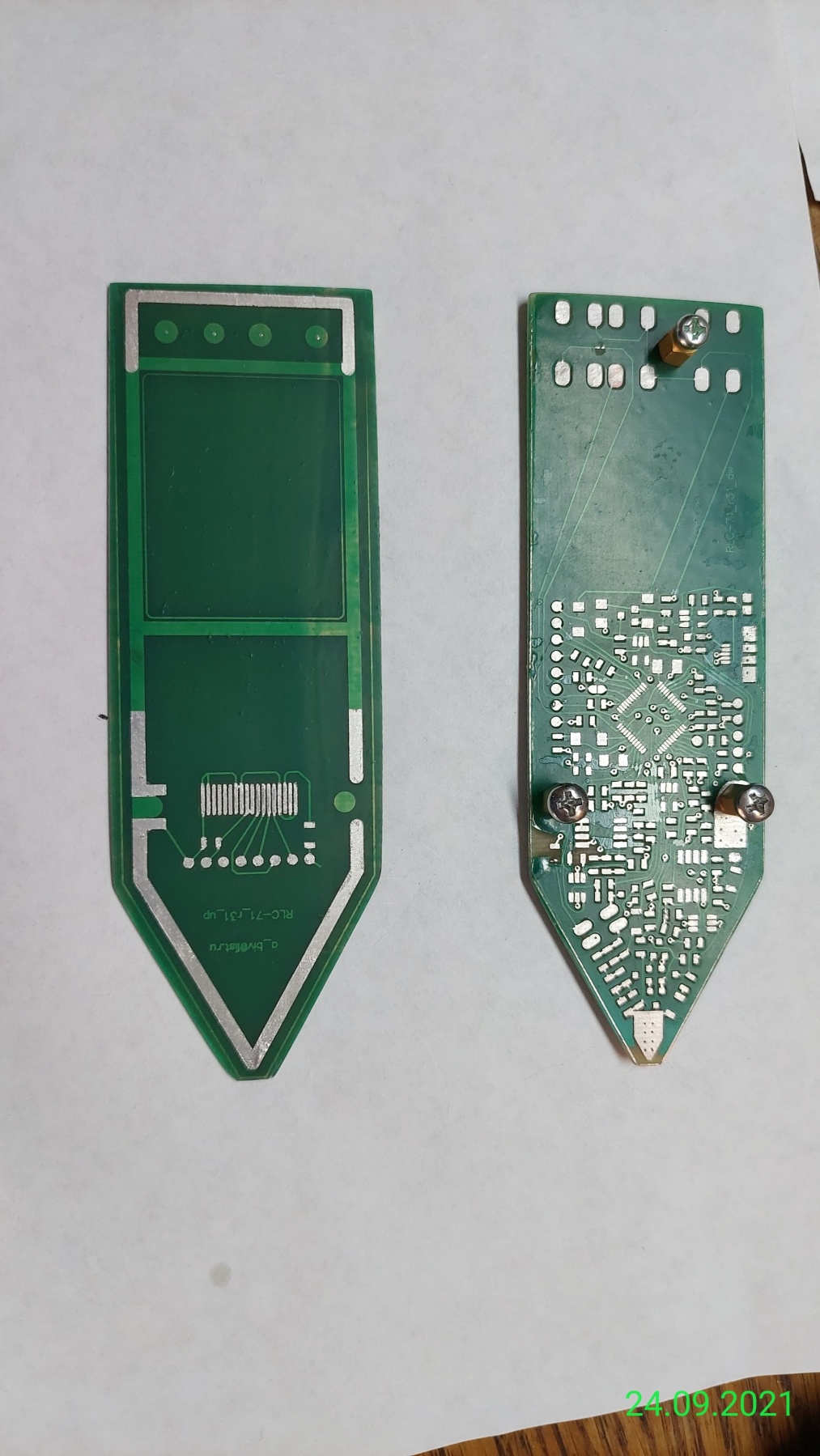

В основном, закончил делать платы, Основную и Дисплея, осталось прорезать окно. Боковушки сделаю между делом. Впервые применил три цвета паяльной маски единовременно. Зеленая, черная и белая.
Самое главное получить STM-ку!!!
