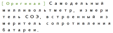

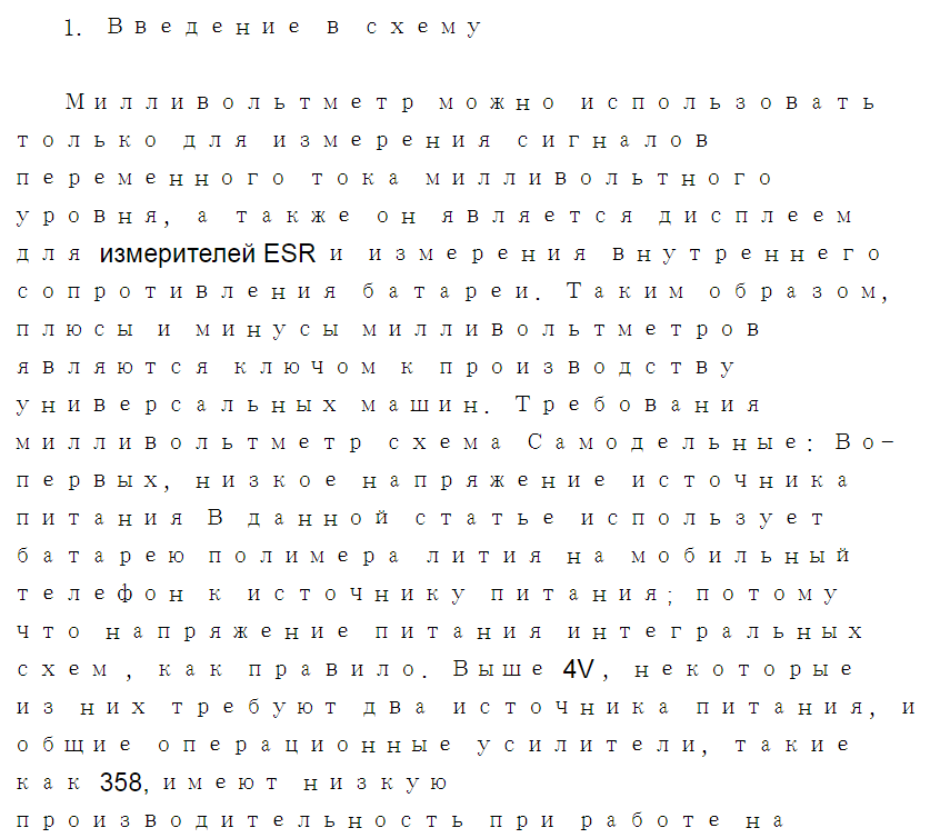

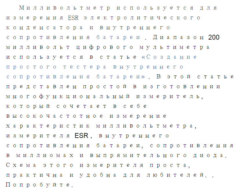

Пожалуйста, даже без "суперредактирования" ... :)
https://www.radiokot.ru/forum/download/ ... 9b7ff84358
Сам-то сможешь, хотя бы так же ...? :)
