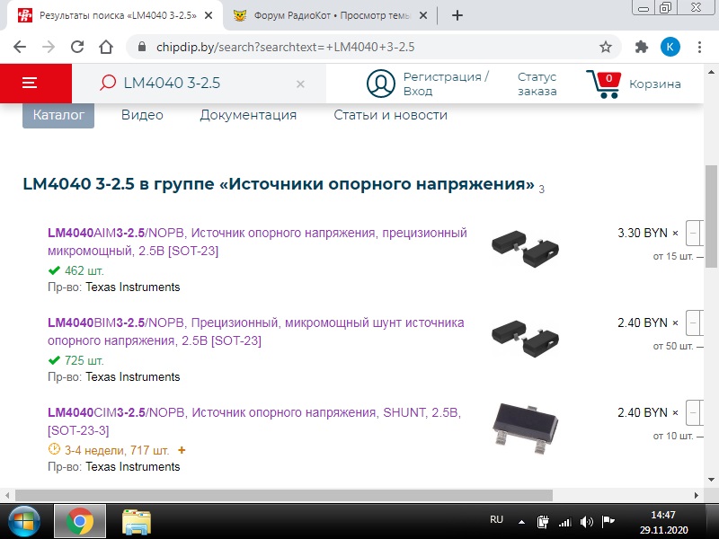

 Заголовок сообщения: Re: Уменьшенная версия знаменитого тестера транзисторов Марк
СообщениеДобавлено: Сб ноя 28, 2020 18:15:56
Зарегистрирован: Пн май 14, 2012 21:50:45
Сообщений: 25
Откуда: Витебск
pin1000,
А на ЧипДип под заказ?
Думаю быстрее чем из поднебесной
правда 100 р штучка
СообщениеДобавлено: Вс ноя 29, 2020 03:03:33
Карма: 17
Рейтинг сообщений: 90
Зарегистрирован: Чт май 24, 2018 12:07:05
Сообщений: 1279
Откуда: Челябинск-"Метеоритный"
Я в ЧиДе их не видел, даже под заказ.

Добавлено after 20 minutes 18 seconds:
pin1000,
правда 100 р штучка
Не знаю как у Вашем дальнем зарубежье
Но вот. Правда в зайцах.
