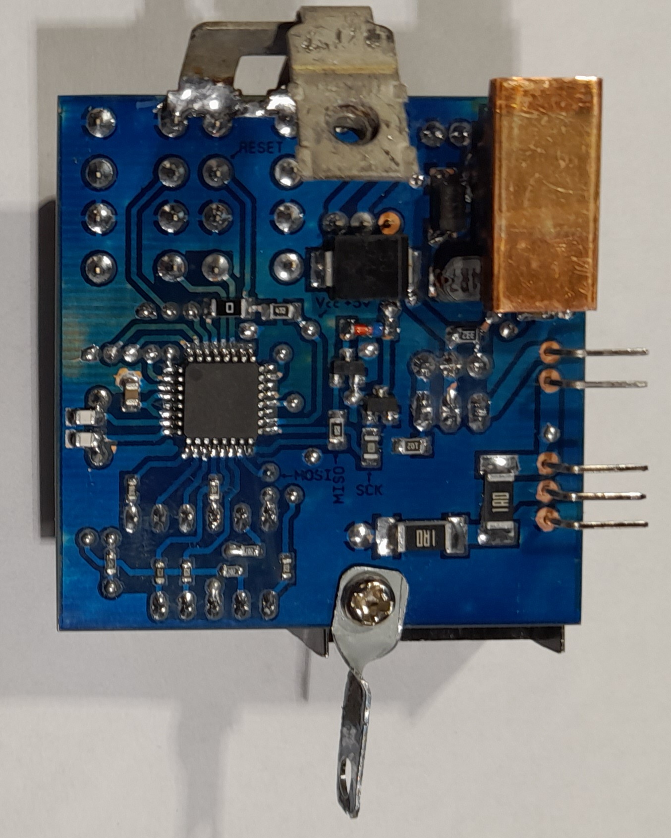

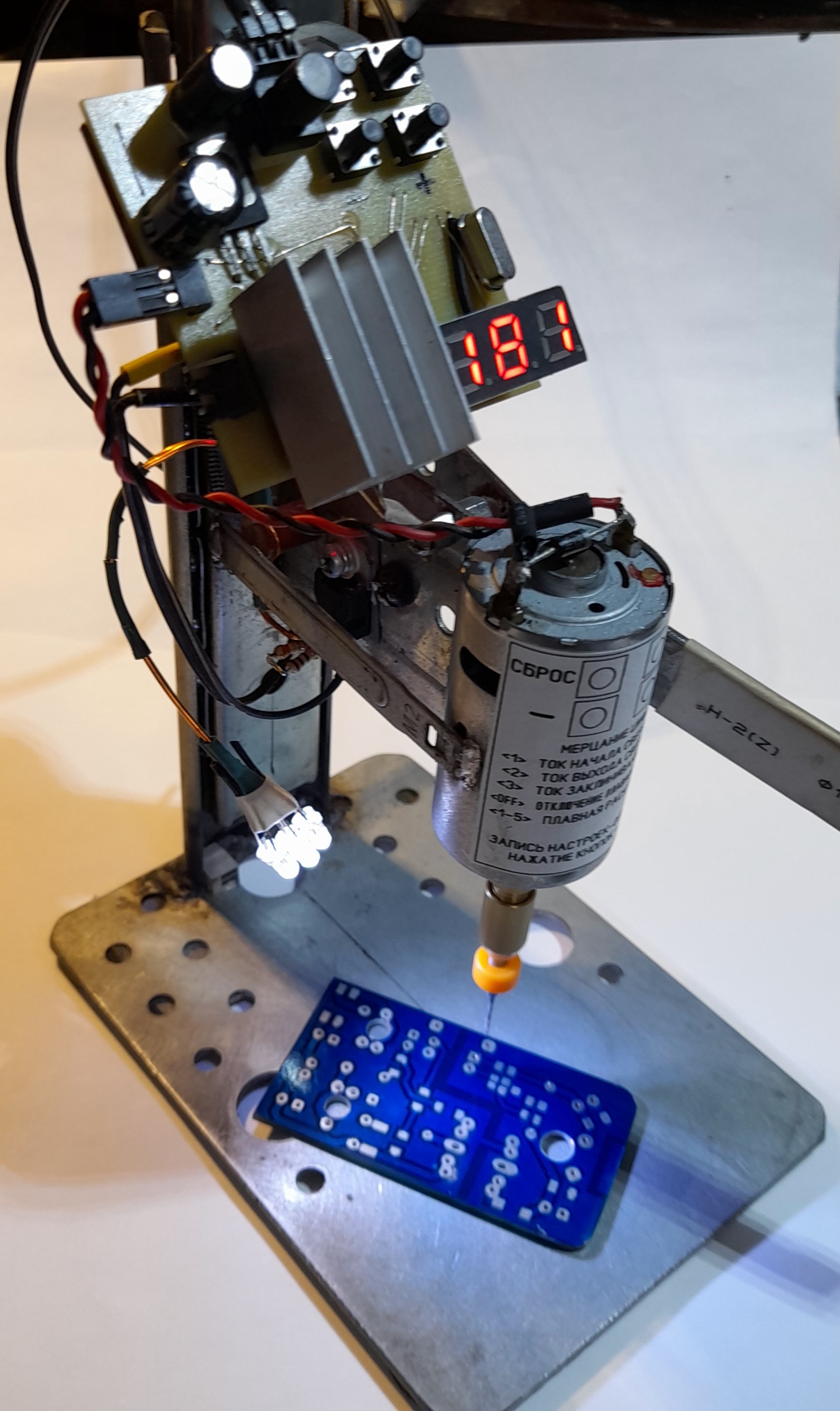

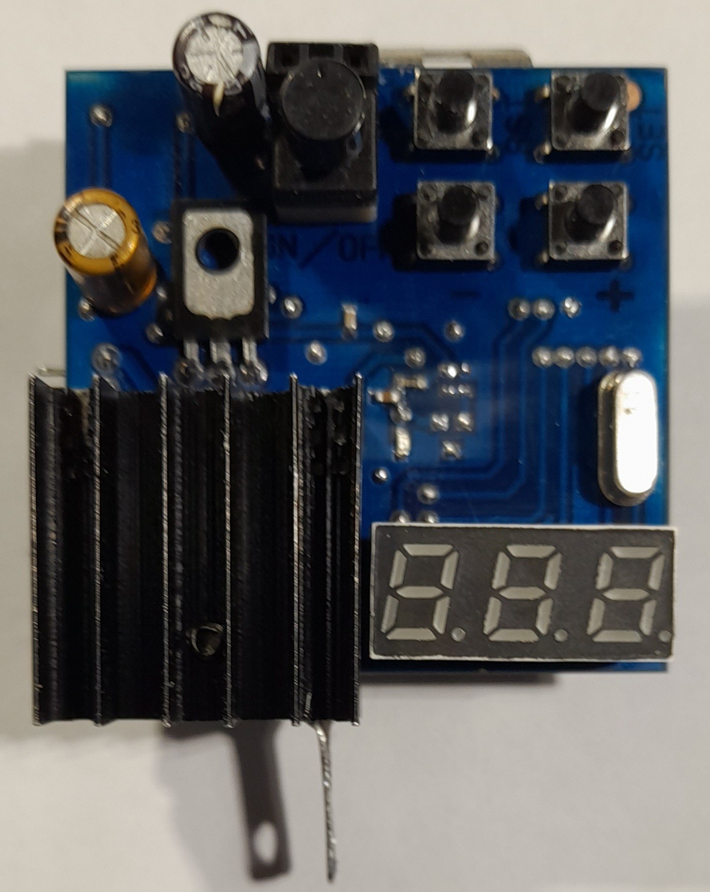

СообщениеДобавлено: Пн янв 08, 2024 18:15:47
Зарегистрирован: Сб апр 03, 2021 18:55:38
Сообщений: 209
Откуда: Кузбасс.
С Новым годом Всех.
Модернизировал свой станочек,использовал крайнюю прошивку,и очень доволен ее работой.Спасибо автору за прекрасную разработку.Управление стало проще,и настроить можно практически любой движок.
И ещё,в описании удален стабилитрон,но без него программа не работает.Я использовал светодиод с близким к 2 вольтам падением.
Ниже схемка и платка,может кому поможет.
Всем удачи.

 Заголовок сообщения: Re: Управление дпм сверлильного станка
СообщениеДобавлено: Вт окт 22, 2024 17:15:25
Сообщений: 209
Откуда: Кузбасс.
Приветствую.Давно хотел уточнить,но все руки не доходили.Крайняя прошивка немного не соответствует схеме(точка поменяна с сегментом,и ещё что то),но это ерунда.Главное программа отлично работает,и можно настроить практически любой двигатель от 12 до 50+ вольт.Для двигателей ниже 12v нужен другой преобразователь напряжения.Ниже переделанная платка,изменения внесены.
Добавлю ещё.На схеме преобразователь напряжения показан условно.Если двигатель высоковольтный,то и преобразователь нужен который переварит это напряжение и сделает 5v.Для двигателя с напряжением 5-24v подойдут преобразователи типа LM2596,XL4005,или даже линейные 7805,но они будут прилично греться.
Упр дпм.lay6 [165.27 KiB]
