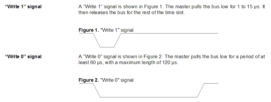

СообщениеДобавлено: Вт июл 26, 2016 05:11:26
Зарегистрирован: Вт июл 26, 2016 04:41:08
Сообщений: 2
Спасибо за прекрасную статью!
Очень доходчиво всё изложено, хоть и абсолютно не затронута самая интереная тема - алгоритм поиска адресов. Кому интересно - смотрите аттач, там прекрасное изложение, правда на англицком.
Остались сомнения по поводу размеров "зоны ввода значения в МК", указанного автором статьи:
По даташитам снайперская точность не нужна:
Код:
если импульс короче 15мкс => передается логическая 1
если импульс длинее 60мкс => передается логический 0
write.gif [12.19 KiB]
