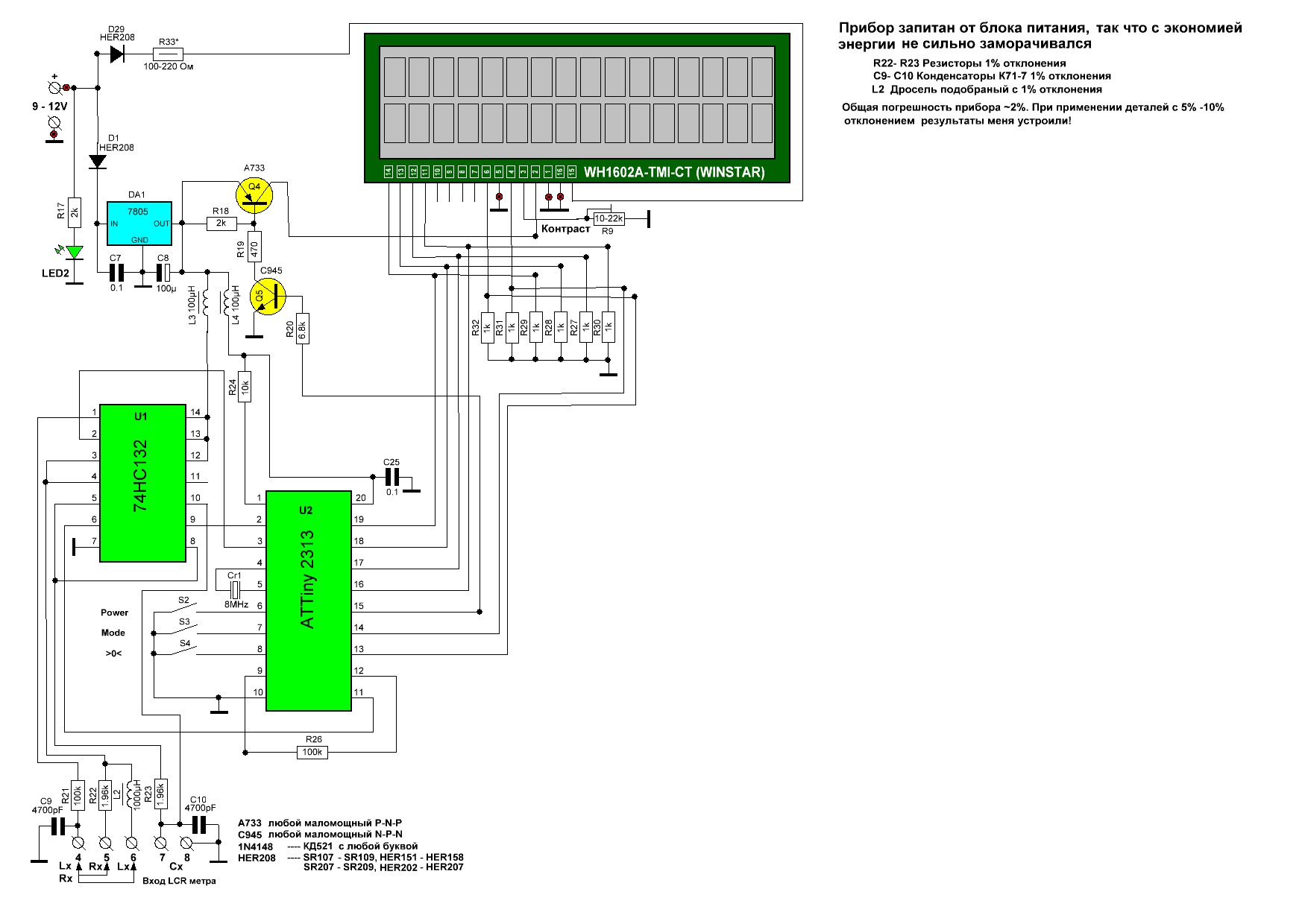

Здравствуйте все!
Судя по описаниям - хороший прибор.
Я не силен в программировании поэтому вопрос:
Можно ли запитать прибор от одного стабилизатора,
используя простой переключатель для подачи питания
на AVRки, а частотомер исключить (у меня он уже есть)?
И не прийдется ли перепрограммировать чипы?

Можно и без автоматики. Но на вашей схеме большой разброс образцовых номиналов! Индуктивность должна быть в раёне 1000 мкг., ёмкость не 4700-6800 пкф. иначе, если и откалибруете разброс показаний будет большим! Проверено на личном опыте, и другие жаловались!!!

Спасибо за совет,
номиналы не самое страшное
(я имею ввиду что есть возможность использовать
из указанного Вами диапазона)
В общем буду пробовать!
