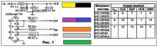

Собрал схему Микроконтроллерный тестер UTP в спичечном коробке , но переключение между светодиодами происходит очень медленно (примерно раз 2 минуты).Из-за чего это может быть? Подскажите какие емкости должны быть возле кварца. Я поставил с маркировкой 220(22pf). Использовал контроллер PIC16F84A-04/P, кварц 4мгц(Надпись на нем Е-4.0000). Прошивал контроллер см. вложенный файл.+5 брал с USB. Проверку на правильность прошел.
Прогроматор PIC.gif [17.66 KiB]
