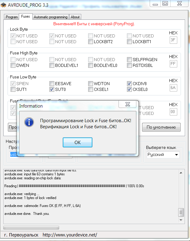

СообщениеДобавлено: Чт сен 29, 2016 14:54:23
Зарегистрирован: Пн янв 18, 2016 12:03:24
Плату сделал,тиньку запрограмировал,распаял. Включается плавно (как обычный выключатель только плавно). Снял скриншоты при програмировании. Посмотрите что я не так сделал. В програмировании я полный "0". При включении нажмаю и удерживаю палец на пластине(где-то секунд 5-6 или 15-17 прикосновений). Плавно загорается до полной яркости и переключается на минимальную яркость. Если попытаться выключить сразу, то не выключается. А если оставить включенной на полную (можно и не на полную) яркость, то секунд через 3-5 моргнет и после этого можно её выключить. С уважением Николай.
Снимок 3.PNG [90.25 KiB]
Снимок 2.PNG [81.96 KiB]
Снимок 1.PNG [116.58 KiB]
